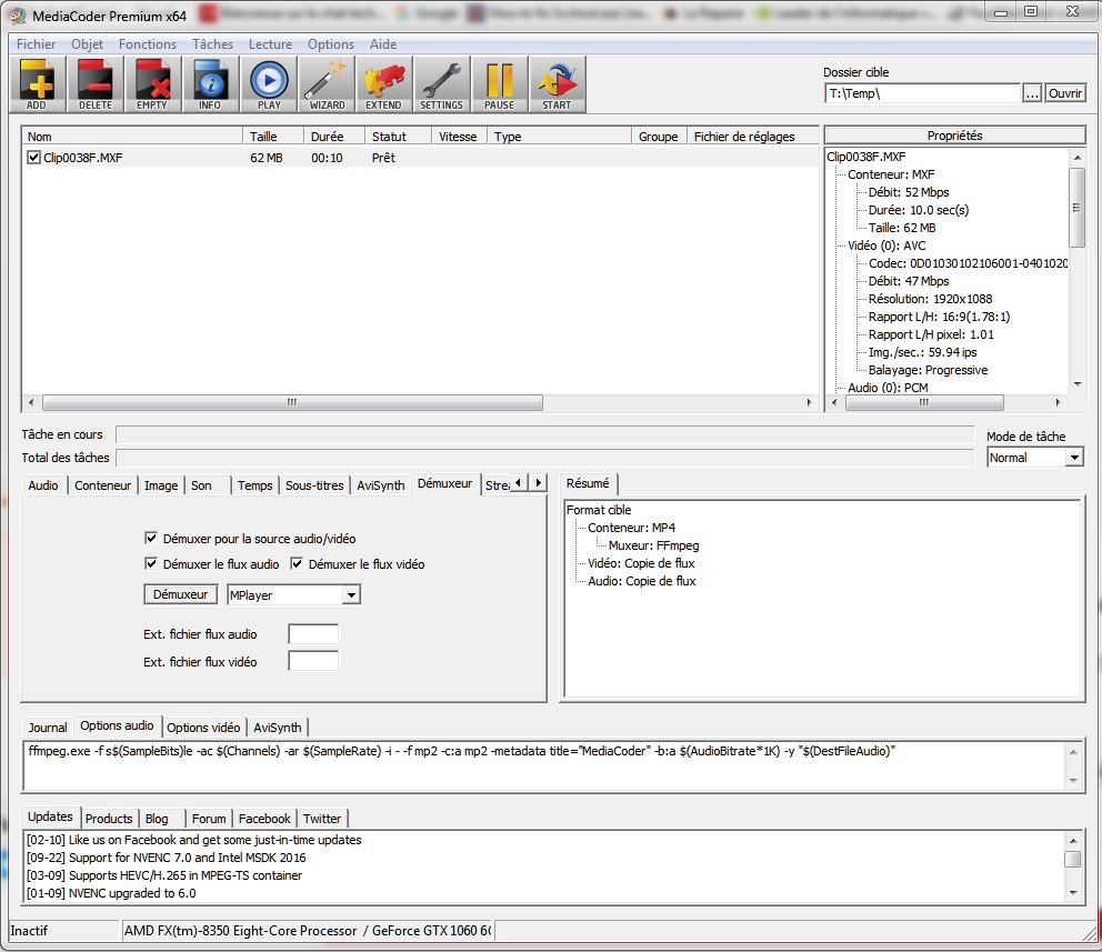

    il suffit de DEMUXER l'audio et la vidéo (option copie des flux), avec par exemple avec Mediacoder
    Il n'y a aucun ré-encodage
    Tres rapide : on obtient un fichier vidéo en H264 (que l'on peut modifier) et un fichier audio en PCM (accepté par Audition)
    On peut faire le traitement en série, en empilant les fichiers dans le panneau d'entrée.

  4. ogt
    Désolé, mais effectivement la version gratuite n'offre pas la fonction Démuxer (j'ai les 2versions)
    Je vais voir si je trouve un autre programme gratuit faisant la même chose.
    Sinon, quel est votre logiciel de montage ?
    Il suffit de ré-exporter uniquement l'audio en format Wav, AAC ou PCM, et reprendre le résultat dans Audition.
    Ensuite dans votre logiciel de montage vous remplacez la piste son par celle corrigée par Audition

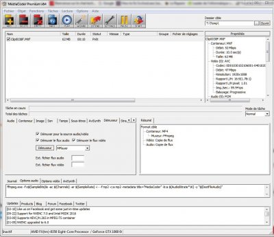

  9. bcauchy
    27 098
    +862 / 2 999 / -74
    En image ;)
