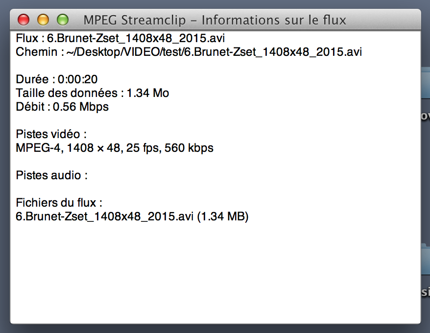

    merci pour la réponse mais je dois faire un fichier .avi en MPEG-4 à partir d'un fichier .mov sans compression et je ne sais pas comment faire ça.
    On m'a donné un modèle de fichier et je dois faire la même chose... voir l'exemple

    On ne voit pas le codec sur ton exemple, MediaInfo serait plus explicite.
    Cela dit, 2 pistes à tenter : FFmpeg (en ligne de commande) ou Virtual Dub et son plugin FFmpeg pour ouvrir quasiment tous les formats.

    je suis quand meme curieux de savoir qu'est-ce qu'on peut faire d'un fichier video qui fait 1408 pixel par 48....

    Je me suis posé la même question sans l'évoquer, c'est effectivement une définition très très exotique !
    Et ce serait sympa si jacdegrenoble pouvait avoir la gentillesse de satisfaire notre curiosité…:perplexe:

    Exactement, c'est un bandeau pour une pub qui passe sur les écrans au raz de la pelouse d'un stade de foot. En attendant j'ai exporté mon anim en png, je l'ai rentrée dans After sur le PC d'un pote qui a fait l'export en .AVI ... Je n'ai pas encore pu tester le fichier sorti de iFFmpeg mais si il y a une piste c'est certainement celle là.
