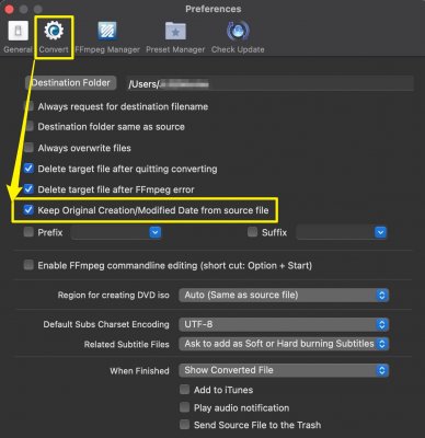

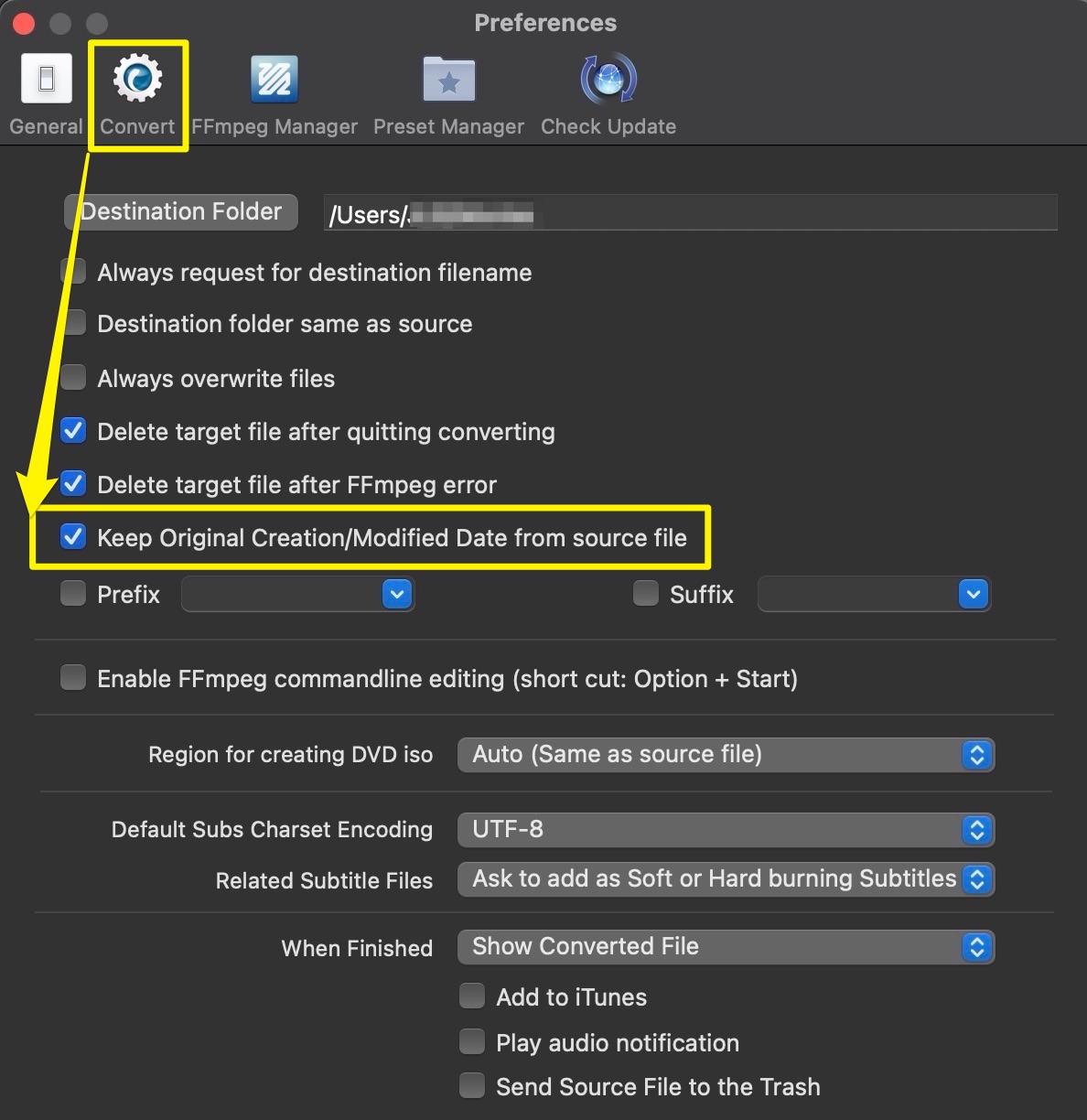

    Au début de l'AVCHD, mon camescope, un Sony, enregistrait en mts avec audio AC3.
    Or, au début de FCP X, je trouvais que la lecture au survol des fichiers en AC3, que ce soit dans le visualiseur d'Evénements ou sur la TL n'était pas parfaitement fluide.
    Alors j'avais pris l'habitude de ré-encapsuler mes rushes en mov avec audio PCM avec ff-Works.
    Ils retrouvaient une fluidité parfaite.
    Mais comme toi, je perdais les infos de date/heure d'enregistrement. Ce qui m'était insupportable.
    Alors j'avais demandé à l'éditeur de pouvoir conserver ces informations sur les fichiers une fois traités.
    Ce qu'ils ont rendu possible en ajoutant une préférence. Ainsi quels que soient les traitements vidéo appliqués (dont le transcodage en HEVC), ces précieuses informations sont conservées.
    Malheureusement,ff-Works n'est pas gratuit puisque vendu 22 €.
    Mais je peux témoigner que c'est la meilleure la plus complète et la plus professionnelle application basée sur ffmpeg existante (du moins dans le monde Mac), on peut quasiment tout faire avec.
