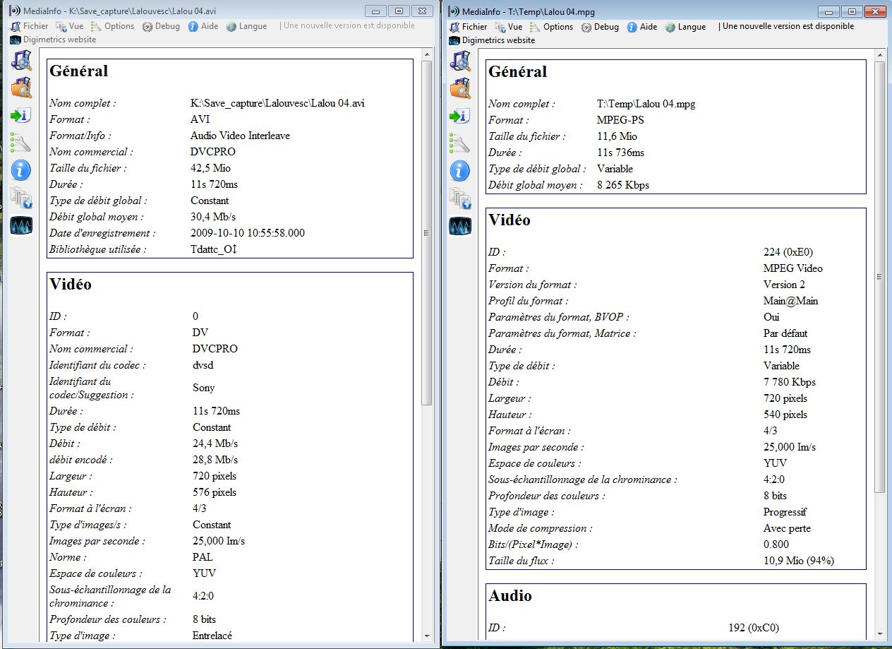

    "Freemake video converter"
    Attention : l'installation, sans précaussions, de ce logiciel (installation rapide) installe une dizaines de logiciels annexes non voulus
    Il est donc indispensable de choisir installation personnalisée, et décocher toutes ces installations parasites : il y en a 3 écrans !
    De plus ce logiciel ne respecte pas les spécifications de conversion ,
    exemple :
    J'ai entré un fichier DV standard 720*576 25 i/s entralcé,
    et demandé la conversion en Mpeg2 à 12000 Kbits/s
    Résultat : j'ai en fichier en 720*540 en 7780 kbits/s progressif
      192.3 KB
      383

    Le format le plus commun et lisible pratiquement par n'importe quel logiciel, et directement sur les téléviseurs avec une clé USB est le Mpeg2, avec un débit entre 10 et 12 Mbits/s si on veut respecter la qualité de l'original DV qui est lui en 25 Mbits/s.
