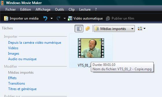

    Oups ! J'ai mes p'tits doigts qui ont dérapé .... Comme le dit GeGe13, il faut renommer les fichiers .VOB en .MPG.
    Ensuite tu lances Windows Movie Maker. Dans la zone de tâches (bandeau à gauche de la fenêtre de Windows Movie Maker) tu peux importer tes vidéos. J'ai fait la manip aujourd'hui même sans problème. La seule différence (notable ?) par rapport à toi est que j'utilise une machine avec Windows Vista (donc Windows Movie Maker est peut être un peu amélioré par rapport à la version de Windows XP !)
    La dernière version de windows Movie Maker se trouve là :
    http://www.microsoft.com/windowsxp/downloads/updates/moviemaker2.mspx
    Daniel
