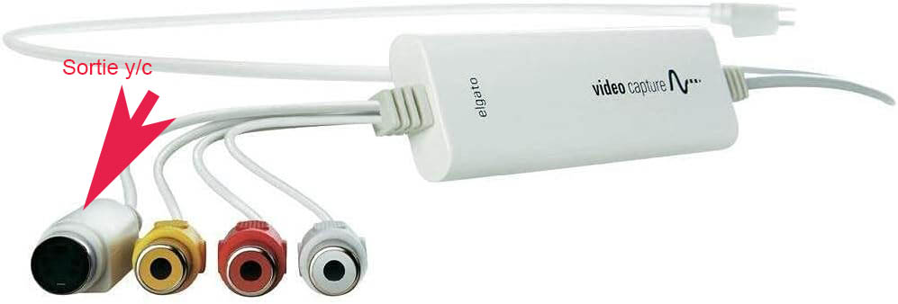

    J'ai écrit Sortie mais c'est une entrée qui se connecte à la sortie Y/C de ton camescope
