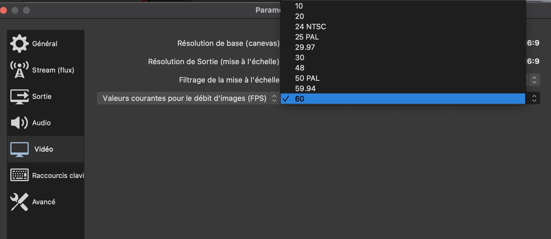

    On peut régler la fréquence d'image dans OBS à volo.;-)
