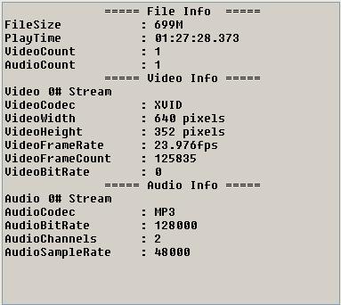

    J'ai par exemple un fichier AVI (divx) voir le fichier en pièce jointe. Je veux le convertir en format DVD NTSC pour pouvoir le lire dans mon lecteur de salon.
    Le format AVI (divx) est #1 quand je le regarde sur mon ordinateur, par contre après avoir essayer Win AVI, Apollo DivX converter je suis à bout de ressource. Quand je regarde le film convertit sur mon lecteur salon il y a toujours un problème... image sacadé!!

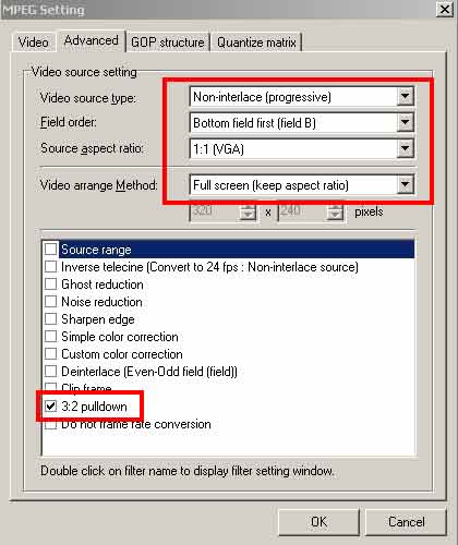

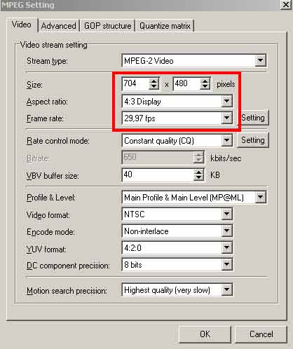

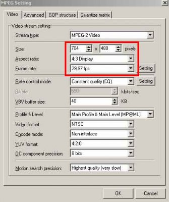

    salut,
    ton image est saccadée car les softs que tu utilises font certainement une mauvaise conversion 23.976 --> 29.97 en dupliquant bêtement 2 frames sur 5.
    Ce qui provoque évidemment des saccades.
    Il te faut utiliser une conversion 23.976-->29.97 de type 3:2 Pulldown...
    et donc par conséquent utiliser d'autres logiciels, si ceux que tu utilises ne le permettent pas.
    avec par ex : comme déjà cité par DVconversion , TmpgEnc
    ci-joint 2 détails du paramétrage pour redimentionner NTSC et faire un 3:2 pulldown avec tmpgenc
