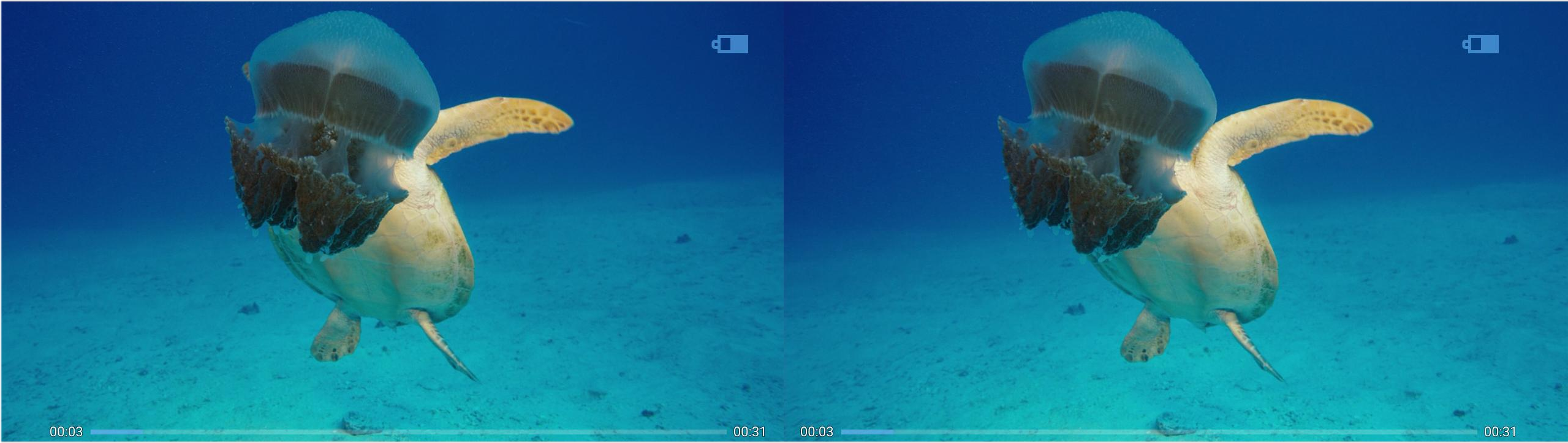

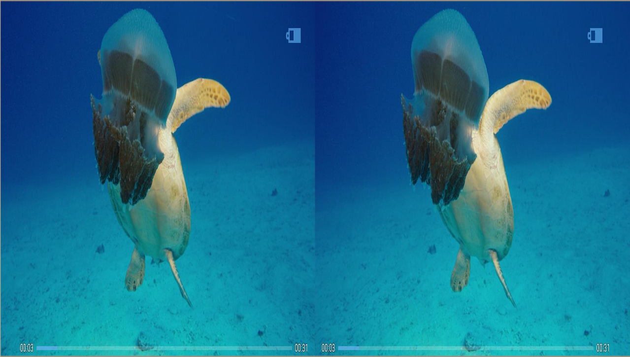

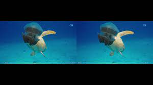

    en faisant au plus simple, on passe par une paire d'image (SbS ou side by Side).
    c'est a dire que l'oeil gauche et droit on chacun une image et elle sont simplement collees ensemble pour n'en faire plus qu'une.
    La deja , il y a deux ecoles, celle qui double la largeur de l'image, mais on obtient un format rectangulaire non standard au ratio 2:1
    On peut evidemment tricher et monter son film en double fullHD dans une image UHD en ajoutant les bandes noires
    l'autre ecole , plus courante, fait l'impasse sur la resolution horizontale et compresse l'image horizontalement pour obtenir les deux images dans un format 16/9 standard.
    si on a le choix evidemment la premiere solution est la meilleure, puisque elle est sans perte.
    on peut aussi monter son film dans le premier format, et exporter dans le deuxieme ou troisieme pour les appareils qui le demandent.
    sorti de ce probleme, une video de ce genre se monte comme toute autre video si on s'en tient au montage cut et au fondu enchaine pour les transitions. (les transitions qui operent sur les deux images en meme temps , comme un volet vertical , fonctionnent aussi).
    pour voir le resultat (si on est equippe) on peut utiliser un lecteur qui supporte la 3d comme steroscopic player
    Sinon il suffit de jouer ca sur sa TV 3D et de forcer le mode 3d SbS avec la telecommande, et d'utiliser les lunettes compatibles avec l'ecran.

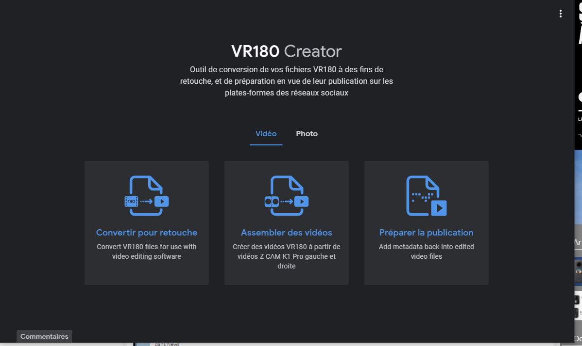

    Juste une petite question:
    Je travaille en ce moment sur le 180° 3D et j'ai un groupe sur FB qui me demande des clips sur la course des 24 heures. Ces clips je les ai tournés en avec mon camescope Sony TD10 en MVC. J'ai la possibilité de les convertir en côte à côte 100% - 3840x1080p mais j'aimerais, si cela est possible les incorporer dans un montage 180° pour être regardé à l'aide d'un casque Ocolus Quest 2.
    Une idée
    Cordialement
    PS - Peut être déplacé dans vidéo 360° mais la structure du 180° est spéciale pour la 3D, c'est un fichier 360° divisé en 2 parties G = 180° - D=180° et reconnu par le logiciel Google VR 180. Donc il faut : soit avoir des fichiers séparé G et D pour pouvoir les incorporer à l'aide d'un logiciel de montage.
    Soit travailler en 2D et faire du 360°. Je vais travailler la question et partager si je trouve.
