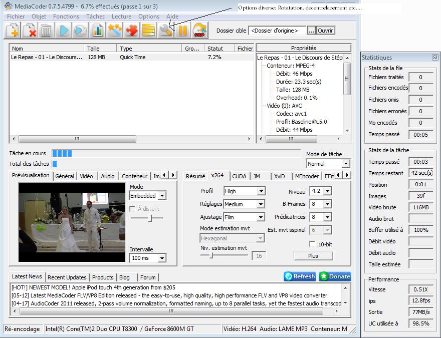

    J'ai un Canon EOS 550D qui a la magnifique particularité de filmer en 1080p mais au détriment malheureusement d'un immense besoin en place sur la carte SD, mais bon on peut tout avoir. Par contre je voulais savoir si avec un logiciel du genre Médiacoder (qui est un très bon programme pour moi pour tout ce qui est encodage) je peux encoder mes .MOV dans un autre format avec une qualité quasi identique mais moins lourd en espace disque.
    J'ai tenter une conversion en mkv avec du H264 et du mp3 a 192k mais je trouve pas terrible, j'arrive a garder une bonne qualité mais pas assez a mon gout (par contre j'ai une très très bonne compression par rapport à l'original) et quand je tente d'autre paramètre j'ai un retard du son de presque 1s par rapport a la vidéo.
    Que me conseillez vous comme logiciel et comme paramètre d'encodage. Les meilleurs paramètres de médiacoder que j'ai pu obtenir sont mis en pièce jointe.

    J'ai tester AVS mais j'ai pas trop aimé le résultat, je le trouve moins bien que mediacoder ou super. Pour Edius 5 il a l'air pas mal mais il consomme pas beaucoup en ressource? (j'ai un dell XPS M1530 et je trouve très long l'encodage)
    Vous auriez une explication au faite que mediacoder arrive a obtenir un fichier au final qui pese 5mo en .mkv alors qu'il en faisait 80 en .mov malgré le faite que je rentre un maximum de d'info pour avoir la meilleur qualité possible (en fonction de ce qu'est capable de faire mon pc bien sur..).

    C'est pas aux, il est vrai que plus le logiciel travail longtemps sur la vidéos mieux c'est. Pour edius je vais continuer mes tests par contre j'avoue que j'aime mieux médiacoder par rapport à l'espace disque occupé, vous n'auriez pas une conf qui permettrai d'obtenir le meilleur résultat par rapport a mon appareil photo.
