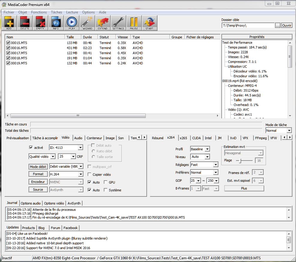

    Le seul problème est la transformation des clips originaux en clips de taille réduite, qui est un peu fastidieuse si on le fait avec Premiere (même en utilisant le traitement par lot de MediaEncoder), il vaut mieux essayer de trouver un programme externe dans lequel on peut entrer tous les clips et ressortir tous les clips modifiés en une seule étape.
    Je conseille Mediacoder , qui fait cela très rapidement (traite plusieurs fichiers à la fois) directement à partir d'un répertoire.
    MediaCoder - more than a universal audio/video transcoder - MediaCoder official website

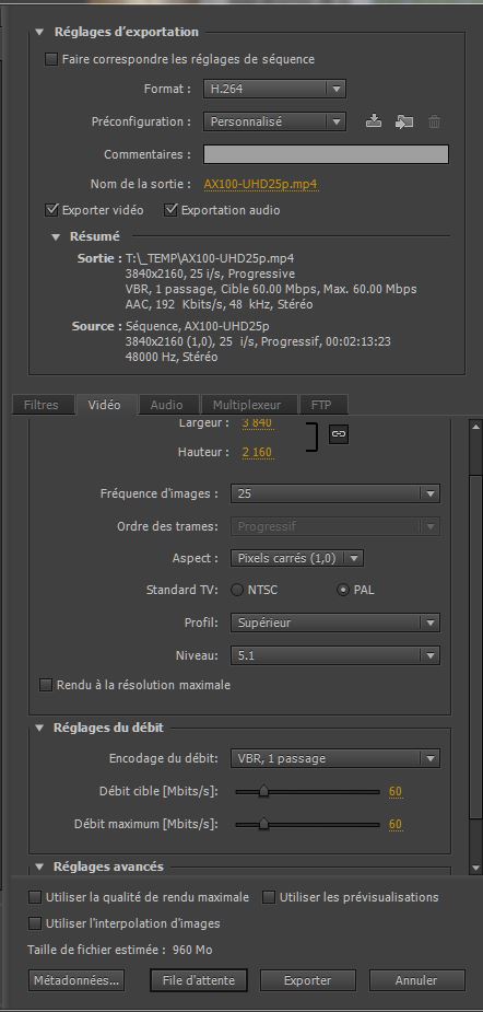

    Dans Premiere CS6, j ne vois pas de preset UHD pour l'export et quand je change les dimensions, s'il accepte 3160 de largeur, je ne peux pas mettre 2160 en hauteur.

    Bien sûr que si : il faut d'abord augmenter le profil : supérieur, et le niveau : 5.2
    Et une fois que vous avez défini les bons paramètres, vous pouvez enregistrer cette pré-configuration personnalisée, que vous retrouverez la prochaine fois.
