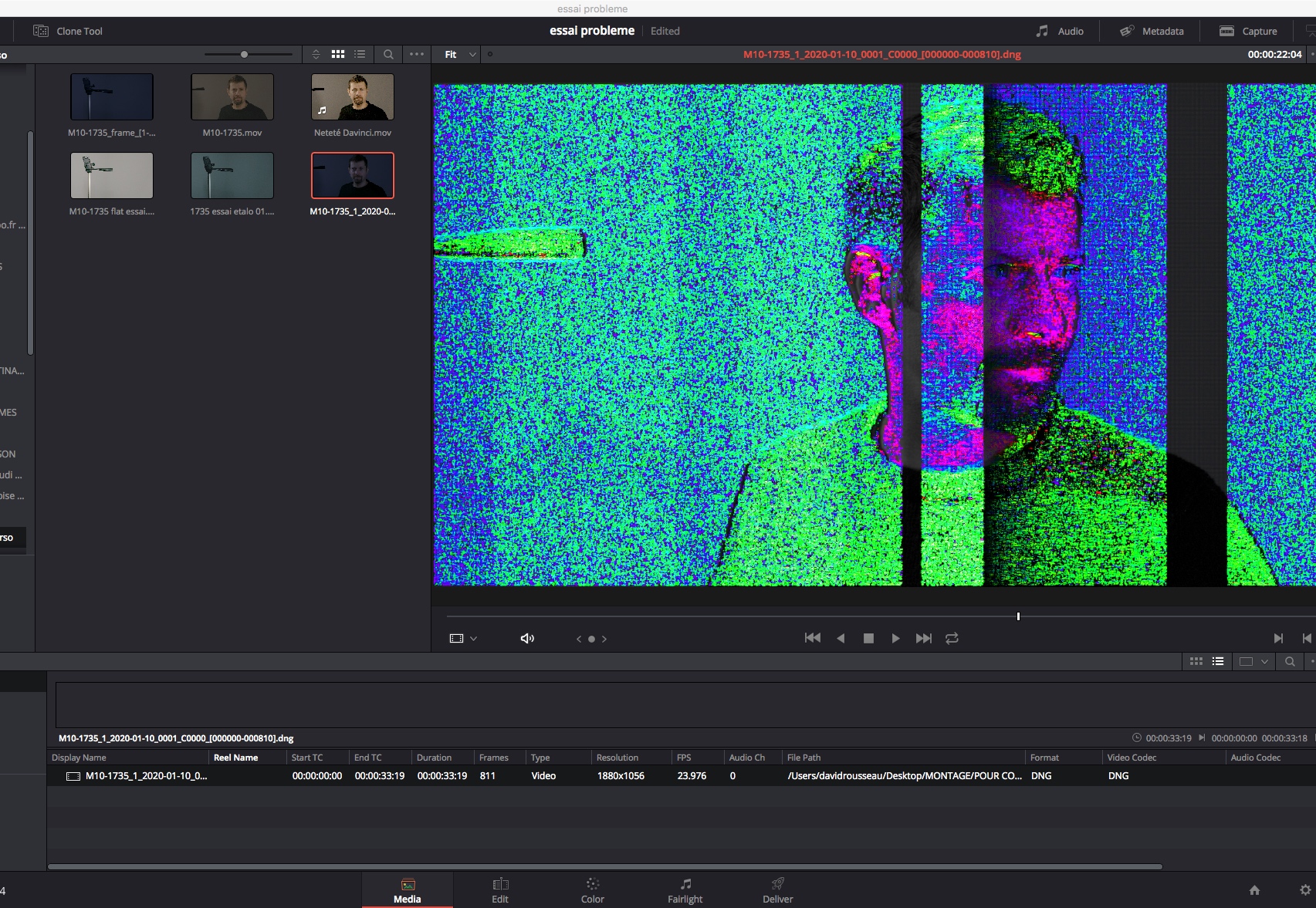

    J'ai des fichiers MLV que je transforme en DNG (soit avec MLVapp soit avec Mystic)
    Quand je les importe sur Davinci Resolve 14, voici ce que je vois :
    [​IMG][/url][/IMG]
    Pourtant avant de convertir en DNG, quand j'insert mon fichier MLV sur MLVapp (ou Mystic) voici ce que je vois :
    [​IMG][/url][/IMG]
    Si quelqu'un peut me dire à quel moment j'ai fait une erreur.
