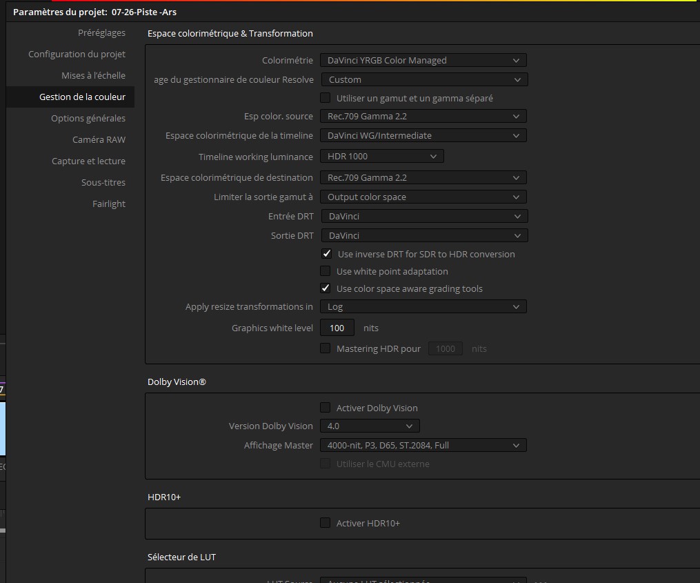

    Bonjour, j'ai updaté vers la version 17 et dans les paramètres d'ajustements de bases des couleurs Resolve FX Couleurs / Effets Conversion d'espaces colorimétrique / dans les réglages il y a des paramètres que je ne retrouve pas dans les instructions PDF de la mise à jour. Esp color source, Gamma source, Espace colo de destination, Gamma de destination.
    La destination c'est du 709, mais avec quel gamma?
    J'utilise la BM 6K en RAW comme proRez et du matériel qui provient d'une Sony A7iii.
    Si quelqu'un a une idée ou trouver ces infos cela me serait bien utile. Avec un bidouillage d'essais, il y a des résultats qui semblent être une super bonne base.
    Merci KidKodak

    dans les paramètres du projet (roue dentée )
    modifier les paramètres d'entrée de la ligne "esp color source " en fonction de la camera
    graphic white level peut être mis à 1000 au lieu de 100 selon les cas

    Merci pour les infos. Après beaucoup d'essais, basé sur Jakin 1950, j'ai trouvé ma recette.
    Pref du logiciel Gestion couleurs Davinci YRGB, espace colo Rec 709 Gamma 2.4.
    La conversion de l'espace colorimétrique, Espace couleur source: Blackmagic Film Gen 4 et Gamma source Blackmagic Pocket 6K Film Gen 4.
    À ce jour les résultats me conviennent.
    Au plaisir KidKodak
