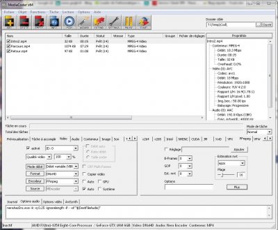

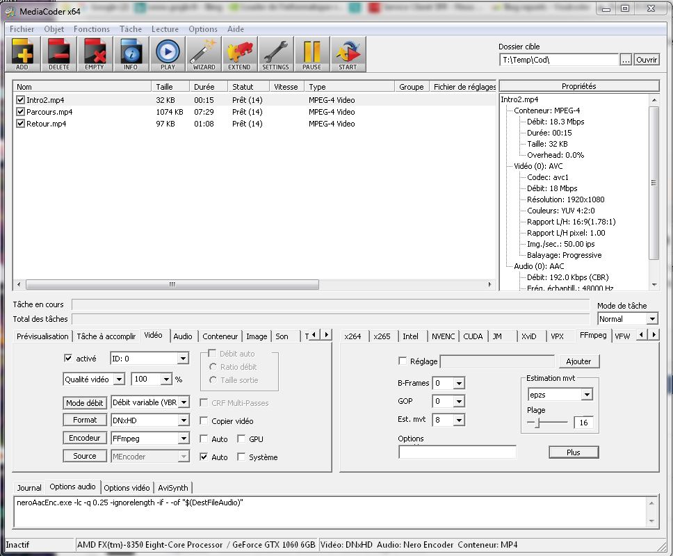

    Si vous ne connaissez pas Resolve, dont la maitrise n'est pas du tout évidente, je vous conseille de passer par un utilitaire simple d'emploi, et qui fait aussi des conversions par lot, tel MediaCoder (Gratuit, en Français).
    MediaCoder - more than a universal audio/video transcoder - MediaCoder official website

    Merci pour vos réponses. Je vais donc aller au plus simple. Passer par Media codec
