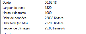

    J'ai des vidéos en mp4 (renseignements ci dessous). Si je veux les convertir en DNxHD 1080p 220/185/175 8 bits (avec Da vinci) dont après essais le résultat semble correct de visu en sera t-il de même si je veux réutiliser cette vidéo. Dans une précédente question olivier m'a dit que c'était le format de prédilection pour "l'archivage". A moins que ce cas soit particulier. C'est dommage que Edius ne sorte pas en DNx à la base sauf avec un pluging très très cher.

    renseignements manquants précédent message
