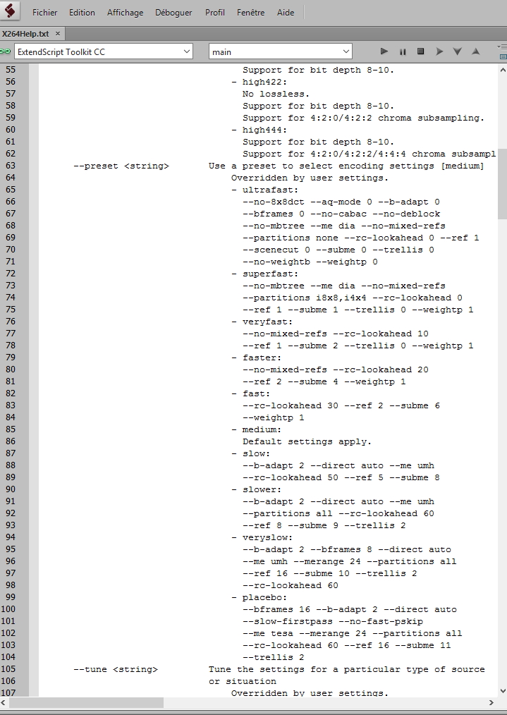

    Heu , vu le nombre de paramètres qu'il y a dans le codec X264, ce n'est vraiment pas à la portée du débutant !
    (le Help comporte 447 lignes de description des paramètres) voir extrait sur l'image
    Certains logiciels encapsulent ce codec (Staxrip, Cam2x264, MediaCoder, Megui, ..) , avec des profils pré-définis, mais c'est quand même complexe à utiliser et à maitriser.
    Le codage par qualité est beaucoup plus difficile à maitriser que le codage par le débit, qui est utilisé dans la plupart des logiciels de montage.
    Je ne sais pas si tu as vu une différence de qualité dans mon encodage par Premiere, moi je n'en ai pas vu, et c'est ce que je constate dans tous mes montages. Seul le test de Baloub peut poser problème.

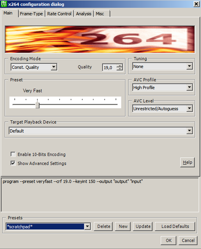

    La doc rassemble toutes les méthodes de compression disponibles avec ce codec ( il y a même peut être la possibilité d'encoder des fichiers 3D), mais quand on encode en qualité la configuration de base des logiciels convient pour la majorité des cas et très peu de paramètres sont généralement disponibles si l'interface est bien faite ; Il suffit de faire "enregistrer" pour avoir déjà un résultat satisfaisant sans avoir à évaluer au doigt mouillé le bitrate optimum ce que compense ton expérience du sujet, et ce quelque soit la résolution de la vidéo, le nombre d'ips etc.
    Voici X264 dans Megui qui est un pilier de l'utilisation des scripts AviSynth, Il n'y que quelques paramètres d'un encodage de qualité et ceux bien qu'on puisse y introduire des tonnes de paramètres plus bas.
    Je pense qu'il y a encore 1 an j'encodais à l'ancienne, je ne sais pourquoi j'avais méprisé cette façon de faire pensant que mon expérience était meilleure que l'estimation par logiciel. Et puis j'ai fait des tests, je ne perdais rien en qualité, c'était même parfois mieux, tout en n'ayant plus à fixer les bitrates, quel que soit ce que j'encode.
