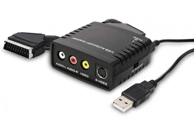

    Pour faire très simple et sans prise de tête, pas besoin de carte d'acquisition, un convertisseur analogique/numérique peut parfaitement faire l'affaire pour moins de 30 €
    C'est mieux que d'acheter un caméscope où il faut que l'ordinateur soit équipé d'une carte d'acquisition.

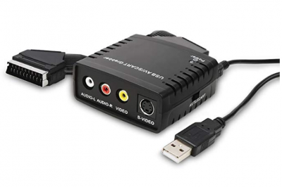

    Une autre solution c'est d'utiliser un convertisseur analogique/numérique qui se connecte entre le caméscope et l'ordinateur en USB sans qu'il ait besoin de carte d'acquisition, le tout pour moins de 30 €
    C'est simple, rapide et peut coûteux.
