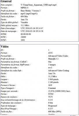

    Je viens de tester la manip dans Premiere : aucun problème, le résultat (à ma grande surprise) me parait très bon (sans saccades) bien qu'on ait réduit la fréquence image par 3.
    J'ai utilisé comme source la vidéo 60p que j'avais sous la main (dont on a parlé dans un autre forum), qui en plus est en UHD HEVC :
    Sony_Aquarium_UHD.mp4
    Je l'ai ré-exporté avec Premiere en 23,976 i/s en UHD H264, j'ai coché l'option Flux optique, mais je ne suis pas certain qu'elle serve dans cette opération. En tout cas le résultat est très correct (mais le temps d'encodage assez long).

    NON, l'original est bien en 60p :
    Sur la timeline de Premiere je fais défiler image par image, et on a bien des images différentes à chaque fois, donc 60 par seconde.
    Premiere fait ça dans la fonction d'export, donc juste une case à cocher, et comme avec MediaEncoder on peut faire du traitement par lot en arrière plan, aucun problème.

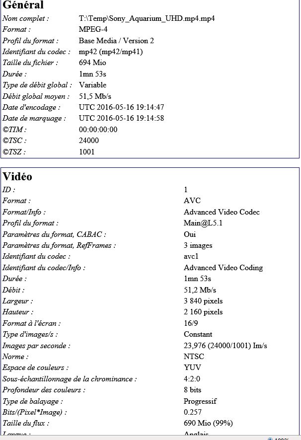

    Même expérience qu'OGT mais avec l'encodeur Mastering Works 6.
    Et même résultat.
    Par contre j'ai pu utiliser la NVENC de la GTX 760 et le temps d'encodage est de 3'30" pour le film qui dure 1'53". Là, par contre, je considère que c'est rapide pour ce type de conversion en UHD H265. Mais il faut pouvoir disposer de NVENC évidemment.
