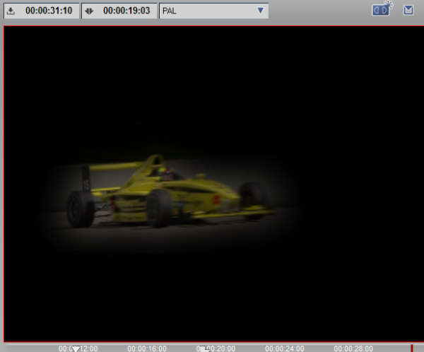

    Hello Bird,
    Tu peux avec le Keying Editor, utiliser la fonction "masque" qui permet d'appliquer l'effet à une zone donnée de l'image.
    En jouant sur les paramètres Luma Key, Transparence, Flou et en utilisant une 2ème piste plus foncée en dessous, tu peux arriver à foncer une zone particulière de l'image comme dans l'exemple ci-dessous.
    Par contre, cet effet est statique et sera très difficile à appliquer si la vidéo est en mouvement. S'il s'agit d'un personnage fixe, ça devrait être possible.

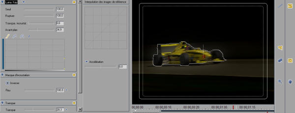

  3. PhilippeParis
    3 470
    19
    1 029
    +16 / 49 / -0
    Voilà la couche 1 (celle avec le Keying Editor)

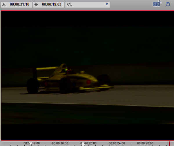

  4. PhilippeParis
    3 470
    19
    1 029
    +16 / 49 / -0
    La couche du dessous sur la time line (avec une correction de luminosité pour assombrir le fond):

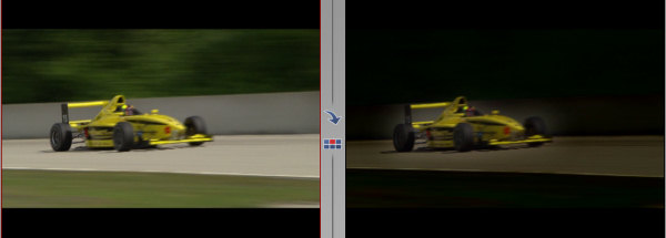

  5. PhilippeParis
    3 470
    19
    1 029
    +16 / 49 / -0
    Et le résultat avec les 2 couches superposées (2ème image). Pour voir l'effet, j'ai mis l'image originale et l'image modifiée:
