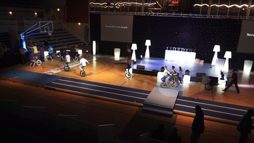

    Ce soir je dois filmer, enfin mon asso sportive compte sur moi...
    Hier nous avons répété le spectacle sur place. Et j'ai testé ma nouvelle cam : Sony NexVG20. obj 18-200mm 1/3.5-6.3.
    Voici une image issue d'une vidéo sur site: une salle de sport aménagée en salle de gala. Les sportifs de l'année seront récompensés par la municipalité et mon club de monocyle y jouera un intermède de 4 mn en roulant et sautant de plusieurs manières. C'est surtout cela que je désire enregistrer.
    Comme vous voyez le podium est extrêmement lumineux, son sol brille, c'est une source de lumière à lui tout seul (Led). De plus 8 projecteurs tournants sont disposés au sol sur les bords du podium et 2 autres aux extrémités du fond de salle.
    Au plafond des poutres supportent de nombreux spots comme dans n'importe quelle salle de spectacles.
    Ces spots n'ont pas l'air d'égaler en puissance les potiches Led. Ce sont eux qui éclairent le premier plan.
    Et pour finir un projecteur de poursuite tentera d'éclairer les héros depuis les gradins. J'ai posé mon trépied à son côté. On devine sur la photo son auréole sur le trio central. il égale à peine les potiches mais coté cour ou jardin il débouche , moins concurrencé par les Leds.
    Ne trouvez-vous pas que c'est compliqué?. La dynamique des caméscopes est inférieure à celle de l'œil humain. Les agenceurs n'en n'ont pas conscience.
    Je souhaite balayer en cadrant plus serré que cela, panoter de droite à gauche et de gauche à droite, en passant à chaque fois devant l'estrade. Probablement la poursuite éclairera aussi ce que je souhaite capter.
    Et parfois je filmerai l'estrade. Je peux y braquer en plan fixe ma petite JVC aussi.
    • Comment régler l'exposition ?
    • Peut-on faire confiance à l'autofocus?. Il semble que ce n'est pas pire (cas de la photo.
    Hier j'avais laissé en balance des blancs automatique. La VG 20 propose aussi une balance pour éclairage artificiels changeants.
    Les monocyclistes porteront des pantalons noirs et des T-shirt uni mais de couleurs diverses.
    MERCI de vos conseils avisés et expérimentés.

    Si la lumière est changeante avec des effets de couleur, il faut pour que ces effets marquent avoir une température de couleur fixe de base, donc la verrouiller sur le plein feu, en général 3200 K. Pour la poursuite, il faut voir en quelle température de couleur elle est ... mais comme ça risque d'être un effet, autant lui aussi le laisser marquer. Eviter que les surfaces blanches principalement en gros plan ne soient grillées, donc travailler en diaph manuel et au Zebra et toujours éviter la surexposition qui est irréversible ...

    Le problème des spectacles filmés en autofocus, c'est quand les lumières bougent ou varient en intensité ! Si l'autofocus n'a pas assez de lumière il cherche le point en permanence et .... pendant ce temps là c'est flou !

    Avec un capteur Super-35mm tu vas rencontrer des problèmes de MAP (trop faible PdC)
    L'autofocus ne sera pas fiable car de plus faible lumière .
    Comme Homero l'indique MAP manuelle, ne pas se laisser éblouir par les zones trop lumineuses (travailler avec Zebra impératif),
    éviter les contrastes trop importants donc soigner le cadrage ..
    :non: Pour moi à éviter absolument, pas de zoom, pas de balades en filmant, pas de balayage.. c'est du flou quasi garantie sans oublier les aberrations associées aux grand capteurs
    MAIS réaliser de nombreux plans fixes bien cadrés et soignés et si possible sur monopode (tout bougé diminue la sensibilité )
    BdB fixe c'est sans problème, un conseil : je refroidirai un peu, 3200 risque d'être un peu trop rougeâtre, 2700 ou 2500 mieux ..
    il est beaucoup plus facile de réchauffer au montage que l'inverse, de plus les tonalités rougeâtres diminuent la sensibilité
    Bertrand :jap:

    Voila ce que j'ai réalisé. Usage d'un pied bien sûr, un pied imparfait pour un zoom manuel.
    Mais j'ai balayé car il me semblait qu'il le fallait. Vous verrez
    j'ai un flou patent au début.
    ensuite je pense que c'est surtout le bruit et l'éclairage de face qui détériore le piqué. J'ai oublié de poser le pare soleil.

    - les deux caméras ne raccordent absolument pas, l'étalonnage de la JVC a apporté un diaph correct et une température de couleur plus sympa. Pas à avoir honte !
    - la Sony est trop froide (poursuite et Led en jour ?) ça aurait été une cata si tu avais été avec un preset artif en 2500 K, si tu étais en 3200 K, fallait chercher une TC intermédiaire vers 4000 K ... et légèrement surex au centre (1/2 à 2/3). Par contre tu as été bien inspiré de bloquer ton diaph en manuel, avec les caissons blancs lumineux ça aurait été épouvantable en auto. Comme Bertrand, je ne suis pas sûr que cette caméra VG20 soit d' abord facile du moins au début pour ce genre d'activités. Elle demandera plus d'apprentissage que d'autres.
    - au montage, plutôt que de monter un panneau filé et poireauter pour attendre l'entrée dans le champ par les escaliers au début, il vaut mieux couper au montage et faire courir la musique sur le plan précédent quitte à l'ouvrir en fondu.
    On sent que tu as été coincé par la découverte de ta nouvelle caméra, surtout dans le noir et sans lunettes et par le fait qu'il fallait rendre un premier montage rapidement. Mais ça peut en grande partie s'arranger par la suite au montage définitif ...
