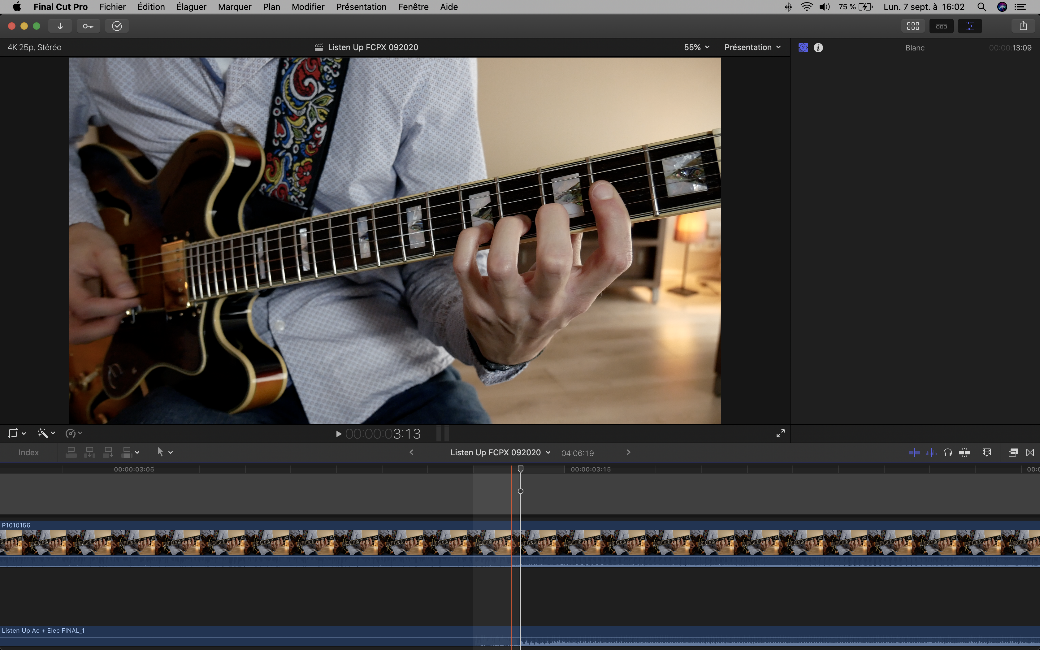

    J’ai un petit soucis dans Final Cut Pro X.
    J’aimerais décaler ma piste vidéo 2 TRÈS légèrement d’un coté, mais je suis bridé : je n’arrive à la décaler que « cran par cran », et je n’arrive pas à outrepasser cette limite.
 J’arrive bien à décaler la piste son « à souhait », sans bride, le problème c’est qu’elle est parfaitement calée à ma piste vidéo 1.
    Si je décale la piste son, elle serait décalée avec la piste vidéo 1.
    Ma solution consistait donc à décaler plus précisément ma piste vidéo 2 donc, pour qu’elle corresponde au « calage » avec la piste vidéo 1 et la piste son. Mais impossible...
    J’ai mis un screenshot pour mieux me faire comprendre :
    Après la partie « gris clair », arrive ma piste video 1, qui est parfaitement calée à ma piste son tout en bas.
    J’ai donc ajouté ma piste vidéo 2 (au milieu) pour le montage :
    J’aimerai donc décaler cette piste vidéo 2 afin que le trait vertical rouge corresponde avec le trait vertical blanc (de lecture).
    Mais, comme je dis, je suis bridé (certainement au dixième de seconde ?) : quand je la décale ça se fait « cran par cran », et j’aimerai que ça soit fluide pour avoir la possibilité de faire un « calage » précis !
    Pensez vous qu’il est possible de retirer/contourner cette « bride » ?
    Ou est-ce une contrainte incontournable...?
    Merci de vos réponses.

    C'est tout à fait normal, l'image ne peut être déplacer que d'une image entière (1/25 de seconde)
    Le souci est au tournage, on avait abordé le problème dans ta précédente discussion : pas de synchro entre les différentes caméras lors de la prise de vue.
    Reste qu'à décaler au plus près soit en avance ou en retard d'une 1/2 image (20ms)

    Ce n'est pas spécifique au 25p, une image vidéo (ou film) ne peut pas être coupée.
  5. MaxBGuitar
    Oui du coup si je travaille en 25 images par secondes, j'aurais 25 "crans" par secondes sur lesquels je pourrais aligner une autre vidéo (elle aussi en 25 images par secondes) c'est bien ça ?

    Oui tout à fait.
