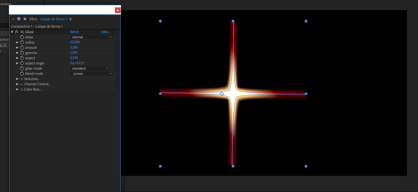

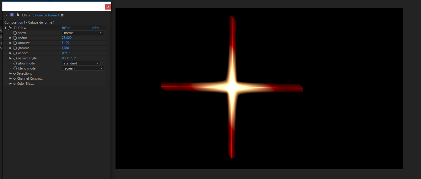

    Bonjour, alors en fait j'ai un problème en ce qui concerne le "Contour" des claques de forme. Attention quand je parle du contour je ne parle pas du contour de la forme à proprement dis mais bien le contour autour de la forme qui fait que sur cette image mon effet Glow est coupé.
    Comment fait-on pour le retirer ou au moins l'agrandir pour que mon effet soit complet et pas coupe ?

    Bonjour
    sur ton image je ne distingue pas la lueure diffuse je vois une couleur "beige" qui ne couvre pas les pointes de ton étoile "rouge".
    J'ai testé avec un calque de forme étoile à 4 branches et utiliser le filtre lueure diffuse. J'arrive à obtenir une lueure jusqu'au bout autour des 4 branches de l'étoile.

    En fait oui mais je veux une leur plus développé que la Lueur Diffuse donc j'utilise un Plug In mais la leur va un peu plus loins que la limite que calque de forme et par conséquent elle est coupé et je cherche à faire en sorte que la limite du calque de forme soit plus grand afin de compléter et de laisser la lueur aller jusqu'au bout

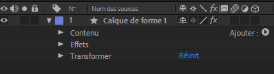

    J'ai essayé sur ma version CS6, il suffit juste de cliquer pour le calque de forme sur l'icone de pixelisation continu, et l'effet depassze le cadre du l'objet ;)
  7. Chirale
    12
    Ah tant mieux si ça fonctionne, mais pour ma part je ne peu pas activer la pixellisation continue, elle est verrouillé =/ Capture.PNG

    Je modifie ... En fait, il faut pré composer ton calque de forme ..
    Ensuite, soit tu appliques l’effet voulu sur la précomp et tu actives la pixellisation continue, soit tu applique l'effet DANS la précomposition, et chez moi elle est prise correctement en charge

    Oh mon dieu ça marche Nickel, vous n'imaginez pas comment ça me soulage d'avoir enfin la solution à ça, par contre pour ma part il faut désactiver la Pixellisation continue.
    En gros, je fait un claque de forme, je le précompose. Ensuite je vais dans la composition et j'applique à la pré-composition de le glow et je décoche la pixellisation continu :'). En tout cas merci beacoup depuis le temps que je cherchais la solution ^^
