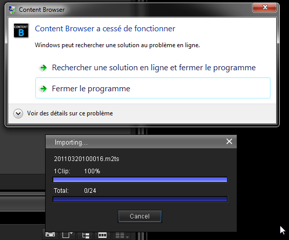

    Voulant remplacer CMU qui se fait vieux et qui surtout ne va pas traiter les fichiers au format AXVC qui vont bientôt arriver (PXW-Z100 en vue), j'ai donc télécharge le logiciel Content Browser dans sa dernière version 2.2. Pas de souci à l'installation, ni au lancement.

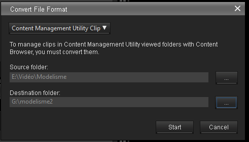

    Par contre là ou ça ne va plus, c'est à la récupération des ancien fichiers .MTS issu du transfert par CMU. Il faut utiliser un outil de conversion de content Browser, et là, le logiciel plante allègrement. (Cf. plus bas).
    J'ai déjà essayé de :
    - lancer en mode administrateur
    - installer en mode administrateur
    - pris soin d'avoir beaucoup de place sur le disque dur (système et de destination)
    - essayer de limiter à un seul fichier .MTS
    bref, je sèche et ça plante toujours, le support Sony sèche également (pour l'instant).
    Ci-après les écrans de plantage et quelques infos système :
    OS : Win 7 pack1
    proc: I7 3750
    Mem : 16 Go
    GPU : GTX 660ti
    Si cela vous inspire un tant soit peu, je suis preneur .

    Autrement j'ai essayé de tout désinstallé, puis de repartir d'une version 1.1 de Content Browser, après tout vu ce je compte en faire pour l'instant ça m'irait.
    Installation OK, je lance, menu Tools, conversion, et hop même problème ...
    Il y a un truc avec mon ordi et la manière dont est codé ce logiciel, du moins dans la partie transformation des .MTS .

    Après, je ne sais vraiment pas pourquoi la récupération des .MTS lui pose problème, j'ai cherché un peu sur le net, la DLL falmingo n'a pas l'aire d'être un objet très répandu, peut-être ais-je une version défectueuse, mais comme je ne sais pas à quoi elle sert ni à quel produit d'installé, je m'abstiens d'y toucher.

    Merci pour le lien pour Flamingo.dll, cela signifie donc qu'il y a un truc entre cette DLL et mon environnement (enfin juste pour la conversion, parce qu'autrement ça à l'air d'aller).
