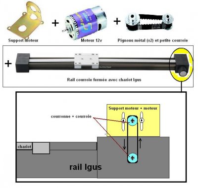

    J'ai préparé un schéma basique du montage il est disponible en pièce jointe.
    -la mollette plastique Igus est remplacé par une couronne denté.
    -pour le support moteur ce n'est qu'une illustration, celui dessiné se rapproche plus du modèle final, l’intérêt est de pouvoir jouer sur la position du moteur afin de régler la tension de la courroie, et éviter de monter un système de galet tendeur .
    Motoslider? Yes we can :good:
