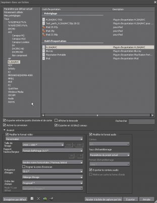

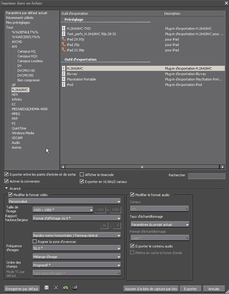

  15. ogt
    "Je crois qu'Edius n'exporte pas en 50p,"
    Il suffit d'exporter en format H264/AVC et de personnaliser les paramètres, en particulier mettre 50 i/s et Progressif, on obtient bien du 50p
    voir image
