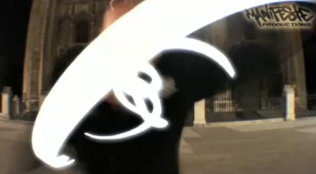

    Le gros défaut de cette technique (en plus que ce soit très long à faire) est qu'il est difficile de séparer les tracés qui se recouvrent. On a ce même problème quand on veut utiliser cette technique pour faire du texte qui s'écrit. Pour des L des S des C etc. pas de soucis mais quand le tracé se coupe comme dans le X ou même simplement se touche A, B etc. on a souvent un défaut au premier passage puisque on apperçoit un bout de l'autre branche qui ne sera dessinée qu'au deuxième passage.
    YouTube - Paris by light
  15. didas
    50
    +2 / 1 / -0
    Bien vu Sequelles!
    mais alors qu'utilisent-ils comme technique pour cette vidéo???
