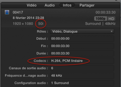

    Bonjour guy-jacques,
    Je ne comprends pas de quoi tu parles.
    J'ai importé encore le week end dernier du 1080 50p en natif dans FCP X 10.1.1. Et dans l'Evénement concerné, dans le dossier Original Media, je retrouve bien mes rushes, ré-encapsulés en .mov, avec l'audio en PCM, et en 50p…
    A la suite de ton post, j'ai fait un essai en cochant 'Créer un media optimisé', et je retrouve bien dans le dossier 'Transcoded Media' de l'événement concerné, un ProRes 422 50p…

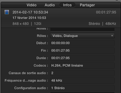

    J'ai fait la semaine dernière des essais avec une Go Pro. J'ai filmé en 848x480 120p, et une fois importés en natif, je retrouve bien dans Original Media, mes fichiers en 120 ips…
    Ce qui, en passant permet de faire des ralentis parfaits jusqu'à 20 % de la vitesse initiale.
    Et ceci est vrai depuis la première version de FCP X sortie en 2011…
    Il est vrai que dans l'inspecteur, lorsque on sélectionne un rushe, et l'onglet Infos de l'inspecteur, il est écrit 50i. C'est une erreur de la traduction en français, et cela signifie 50 images/seconde.
