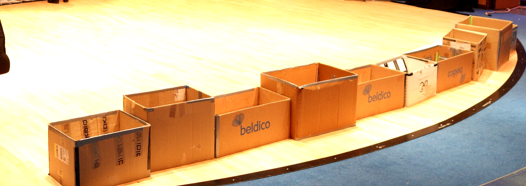

  7. dv_master2022
    25
    désolé pour le délais de réponse.
    Alors juste quelques précisions.
    • Il y aurais donc 4 caméras.
      • 2 En haut face à la scène
      • 2 sur la partie bleue donc dos à la scène (certains enfants seront de dos de temps en temps).
    • Je laisse par précaution les caméscopes en mode auto.
    • Je vais essayé d'y faire un tour demain pour faire un test si j'y suis autorisé.
    • La scène à un éclairage assez homogène, ce n'est pas un ballet, mais un spectacle d'enfant de maternelle.
    Après je me disais aussi (venu à l'idée hier), c'est de laisser 2 caméras en haut, mais une seule et au centre au dos de la scène.
    Cela me laisse un R8 ou R10 pour faire des photos.
    Ou alors je ressort un vieux 750D ou 6D pour les photos au 50mm 1.8, ou au 18-135 de kit, mais peu lumineux, et en mode Av, laisse parfois des vitesses basses (1/60) donc photos floues...
    J'avoue beaucoup hésiter...
    Cordialement et merci
