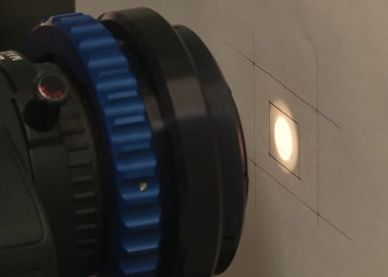

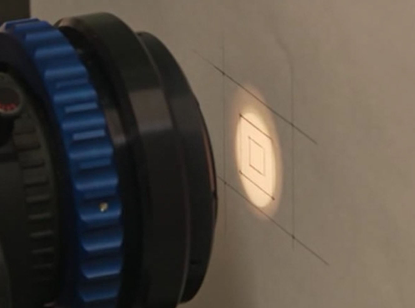

  15. azfalto
    1 520
    176
    +0 / 8 / -0
    Voilà 2 images pour illustrer mon propos, sans doubleur et avec doubleur
