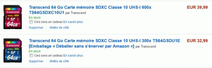

    Pour les sd, je prends de la transcend 600x 64go, ça marche pour moi.

    Donc le RMC 28-70 Tokina + bague que tu m as conseilles avec de la 64 sdxc 600x pour filmer en raw devrait suffire dans un premier temps si je comprends bien.
    Le gars qui m a vendu la bmpc m avait conseille du 800x.
