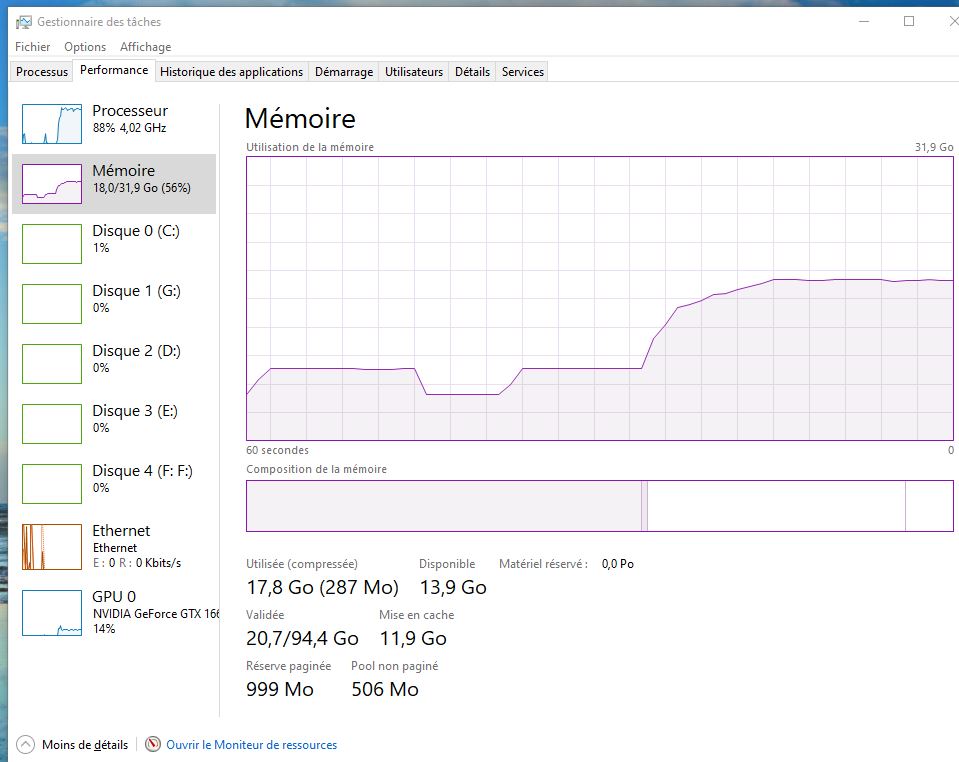

    pour la RAM, tu as moyen de le voir sur le gestionnaire des tâches onglet performance non?
  8. caraibe
    +629 / 2 004 / -90
    24 668
    oui bien sûr tu peut voir le % de la mémoire utilisée dans l'onglet performance:
    Sur un projet un peu lourd elle est utilisée à 100% quand cc charge les vignettes de début de rushs
    parfois ça me bloque un peu l'ordi quelques secondes
    lorsque j'ai balayé toute la TL et que j'ai toutes les vignettes après c'est bon.

    Yes, j'ai chargé tes rushes... Perso pas de saccades en lecture...
    En enregistrement HEVC en 50s... Je n'ai pas oc pas contre, même si je vois que ça dépasse un peu lors de l'encodage... Le processeur est utilisé à 80/85% avec quelques pointes à 90... et la CG quasiment pas....
    Edit : tu encodes peut-être avec Voukoder ? J'ai essayé, à 44 mb/s et c'est un peu plus rapide qu'avec Premiere (45s) ...
