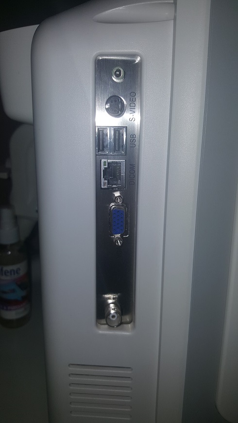

    Je suis médecin et je possède un matériel d'échographie qui a les sorties vidéos affichées sur la photo ci-jointe... Je compte faire l'acquisition des images (vidéo) projetées sur l'écran de l'échographe sur mon ordinateur dans un but didactique en utilisant aussi une camera (une webcam logitech c920) braquée sur ma main qui manipule la sonde de l'échographie et une autre camera (camescope sony hdr-pj260e) munie d'une sortie hdmi et composite qui sera braquée sur mon visage quand je veux commencer à expliquer.

    a vue de nez il y une sortie Y/c et peut-etre composite (la BNC du bas, mais le texte est illisible)
    donc un dongle d'acquisition USB a 20 euros fera l'affaire.
    pour les deux autres cameras , de simples webcam.

    pour la sortie du scan ultrason, faut d'abord voir a quel standard est le signal, pas tous les boitiers avalent n'importe quoi.
