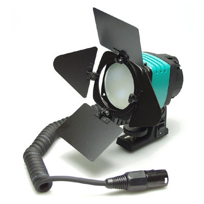

    Je cherche a m'acheter une torche halogène pour ma camera Sony Nex VG 20 [​IMG]
    pour filmer des interview a distance 1-2 mètres
    J'hésite entre Sun pro et Kaiser - que me conseillez vous ?
    Luxmen SunPro SP 935
    et
    Kaiser Camlight 100
    Merci d'avance

    j'ai une Luxmen SunPro SP 935 Aucun problème, parfait !
    je ne connais pas l'autre !
    Je l'ai acheté à l'époque où les Leds étaient hors de prix !
    mais maintenant est-ce que ça vaut toujours le coup de prendre de l'halogène ?
    -Chaleur
    -Batterie lourde
    -autonomie
    Rolland:jap:

    halogen SUN PRO Sp
    Merci pour le repense rapide :bravo:
    Aha ! ouf c'est ce qui me parais le plus intéressant aussi Sun Pro.
    9a fait des bruits ou pas? il y'a un ventilateur?
    Est assez costaux pour risquer la prendre d'ocas ?
    Puis c'est mieux 50 ou 100W ( pour ne pas bruler les visages a distance moins de 1m50)? Ou ne pas les faire fuir lol ?

    Salut cousin, ta luxmen semble très inspirée de ma Paglite ML ... halogène ... mais il existe maintenant un kit LED ... il y avait déjà celui HMI. Evidemment hors de prix ...

    Non pas de ventilateur, pas de bruit !
    Salut cousin ! Tu penses qu'il existe un kit led pour remplacer l'ampoule ?

    Pour la Paglite c'est oui, mon pote sur le stand à Bièvres en avait mais c'est cher! Paglight camera lighting system

    j'ai été voir ton lien, pas du tout le même système ... dommage:sad:

    A cette distance on utilise pas 50 ou 100W mais plutot 10 ou 20 sauf si on est amateur de fromage blanc.
    en plus , si pres, si on monte la lampe sur la cam, on risque d'avoir des ombres balaises sur les visages, ou d'eclairer a cote.
    mieux vaut prendre un ringlight meme tres faible.
    on en trouve a 20 euros et ca marche sur pile pendant des heures
    Sinon faut faire un eclairage deporte, avec 2 lampes (au moins) a 5m du sujet.

    Après avoir utilisé l'éclairage led avec niveau réglable, je ne me vois pas utiliser à nouveau une de mes minettes. Merci au pote de Bièvre ;-) mafach:)

    "Sinon faut faire un eclairage deporte, avec 2 lampes (au moins) a 5m du sujet."
    Aha c'est très interessant - vous pouvez developer un peut plus ? Peût être des liens avec des photos ?

    "A cette distance on utilise pas 50 ou 100W mais plutot 10 ou 20 sauf si on est amateur de fromage blanc."
    Ben j'ai déjà une torche à led a 1o W mais déjà que j'aime pas le rendu, parfois j'ai besoin de passer très vite a un plan d'intervieuw qui naisecitrait du 50 ou 100W et d'y revenir aussi vite... (pour les 100 - 150 j'utilise une DEDO 150 sur piedavec grada ...)
    Mais pour certains prises sur le vif pas du temps ni place pour instaler fresnel ni changer des torches sur la camera.
    Alors je me demandais si je peut trouver une a 100 (ou 50) avec variateur et pouvoir se passer de 10 ou 20 W.
