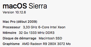

    Voila je souhaiterai avoir quelques conseils pour faire du montage en 4k sous mac
    J'ai actuellement un mac pro de 2009
    Je l'ai acheté d'occaz chez macbank
    Il est bien et fonctionne bien pour le montage de vidéo (sous première)
    Mais en 4k ça rame, et je suis obligé de faire des rendus pour avoir une image fluide et pouvoir faire mes coupures.
    Apparement on peux faire aussi des proxies mais ça me semble assez similaire.
    Je veux dire dans le sens ou je dois attendre que l'ordi est fait son job...
    Ce que je voudrais c'est ne pas avoir besoin d'attendre, faire mon montage directement sans rendu ou proxies...
    Du coup est-ce que vous avez une config à me recommander?

  2. ogt
    Je l'ai déjà dit et répété de très nombreuses fois : les spécifications annoncées par Apple sont totalement imprécises :
    " Processeur Intel Xeon 3,33 Mhz " ne veut strictement rien dire : il faut le modèle exact pour connaitre ses performances (par exemple avec l'indice de performance PassMark) et ainsi déterminer ses capacité à traiter du 4K.
    La recommandation est d'avoir un indice minimum de 10.000 points, voir dans ce tableau :

  3. ElTrinita
    111
    Merci pour votre réponse Olivier.
    Désolé hein je ne suis pas expert du tout la dedans...
    Donc j'ai trouvé les infos et j'ai W3680 avec un score de 9093. Donc moins de 10 000 :)
    Je viens de lire l'article que vous m'avez transmis, merci.
    J'ai une config un peu dans l'esprit qui est décrit mais mes fichiers source ne sont pas sur SSD. Visiblement ça à l'air important.
    Autrement, avec un processeur qui tient la route, une carte graphique qui va bien et des SSD ont peux faire du montage en 4K sans rendu?
    J'entends par la principalement lire la vidéo de façon fluide, déplacer la tête de lecture etc pour faire mes coupures comme il faut.
