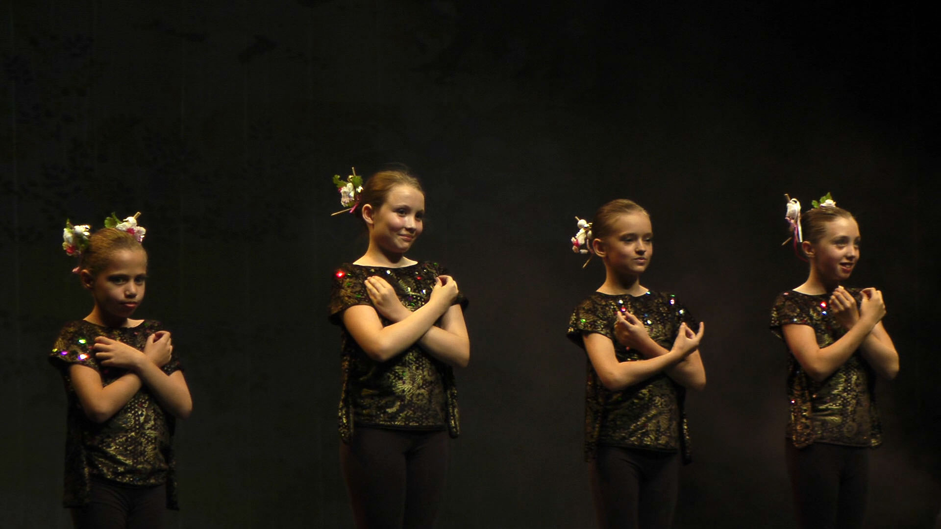

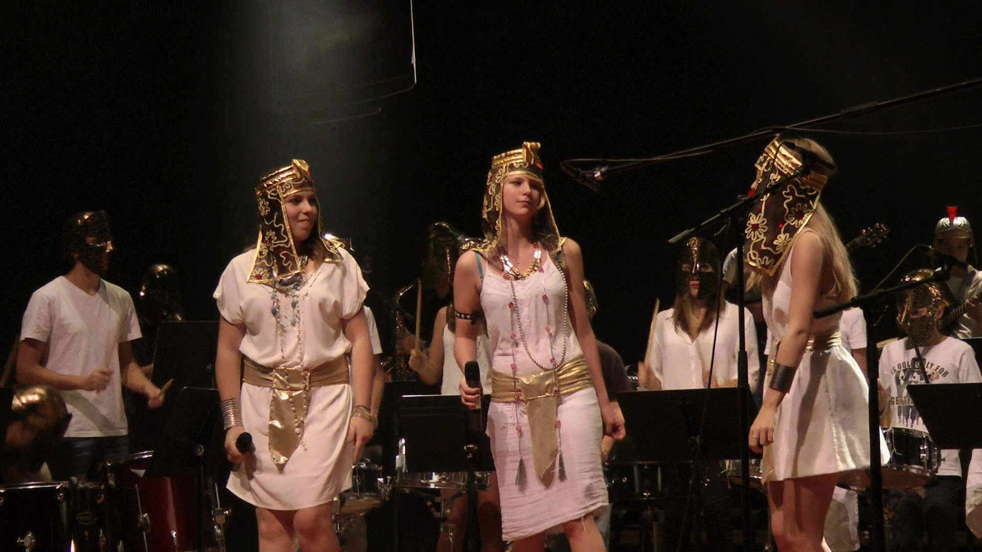

    J'ai filmé avec la petite SD700 pour tester, et par paresse de prendre la FX1(qui n'est plus une référence certes) un spectacle de danse (j'avais filmé le même avec la FX1 l'an dernier) :
    Tout en manuel bien sûr, sauf la Map (alors que sur la FX1 je bloquais le gain à 9 DB et je laissais faire son ouverture).
    Un peu accrobatique car quelque fois je devais intervenir avec l'ongle sur l'écran pour fermer ou ouvrir.
    Bien le résultat est assez surprenant et jusqu'à 6DB de gain, pas de bruit vidéo génant.
    A première vu c'est bien meilleur qu'avec la FX1 et son piqué en retrait.
    Tu sais que j'ai un test avec Rush SD700 et Rush EX1R alternés (pris le même jour) bien sauf basse lumière et jouer avec une PDC plus faible ..Je mets mon verdit sous silence
    Ces petites cams me surprennent toujours .
    Pour les miniatures il faut cliquer TROIS FOIS sur une pour la voir échelle 1
    André :jap:
