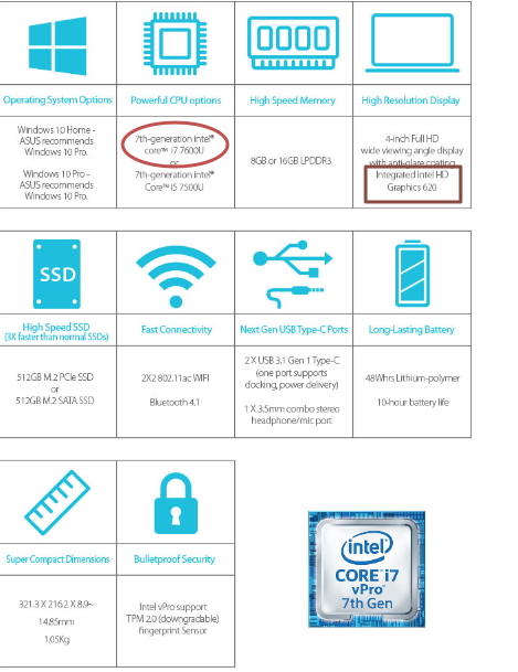

    Je viens de voir qu'Asus sort fin Mars le ASUSPRO B9440 concurrent du MPB...à voir ce que ca donne.

    Il faudrait savoir si vous voulez faire du montage vidéo, ou frimer avec le portable le plus léger du monde :D:
    Ne convient pas du tout pour faire du montage vidéo :non: :
    le modèle le plus haut de gamme possède un processeur I7 7600U d'indice Passmark 5683, tout juste bon à monter des vidéos en DV, pas en AVCHD et encore moins en 4K.
    Pas de carte graphique digne de ce nom, utilisable par Premiere pro : Integrated Intel HD Graphics 620
