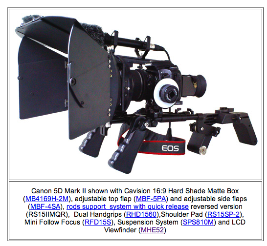

    Bon je vais dire une betise mais pourquoi pas un photo camescope accessoirisé pour tromper la victime ?
    Mattebox Matte box Sunshade universal rod for camcorder en vente sur eBay.fr (fin le 28-sept.-09 06:27:30 Paris)
    En ajoutant une mattebox, un adaptateur camera d'epaule et autres visseries, ça devrait suffire pour faire illusion, sachant que le fichier final AVCHD suffira largement pour une interview.
    Et comme vous avez déjà le son ... lequel peut être alimenté et enregistré par un Zoom H4n en XLR.

    jolie sculpture ... à ne pas mettre entre toutes les mains, un copain à la maintenance d'une boîte de loc s'arrache actuellement les cheveux, avec la mode des EOS5Mk2 customisés, on lui on a déjà ramené 3 "déstructurés" et le dernier tremble dans son coin ! :unsure::-)

    Ce n'est pas une si grosse bêtise, et cela m'a bien amusé.
    Dans le milieu d'un salon industriel professionnel, dans le cas de ces interview, il est vrai que le paraître "PRO" du matériel vidéo à de l'importance pour être un petit peu pris au sérieux. C'est peut-être bête, mais je serais moins pris au sérieux si je venait faire un interview avec un petit camescope à main qui semble grand public / familiale aussi performant / HD soit-il.
    C'est comme lors de certains rendez-vous professionnels l'usage veut que l'on soit en costard / cravate , pour autant ont à les même idées à faire valoir.
