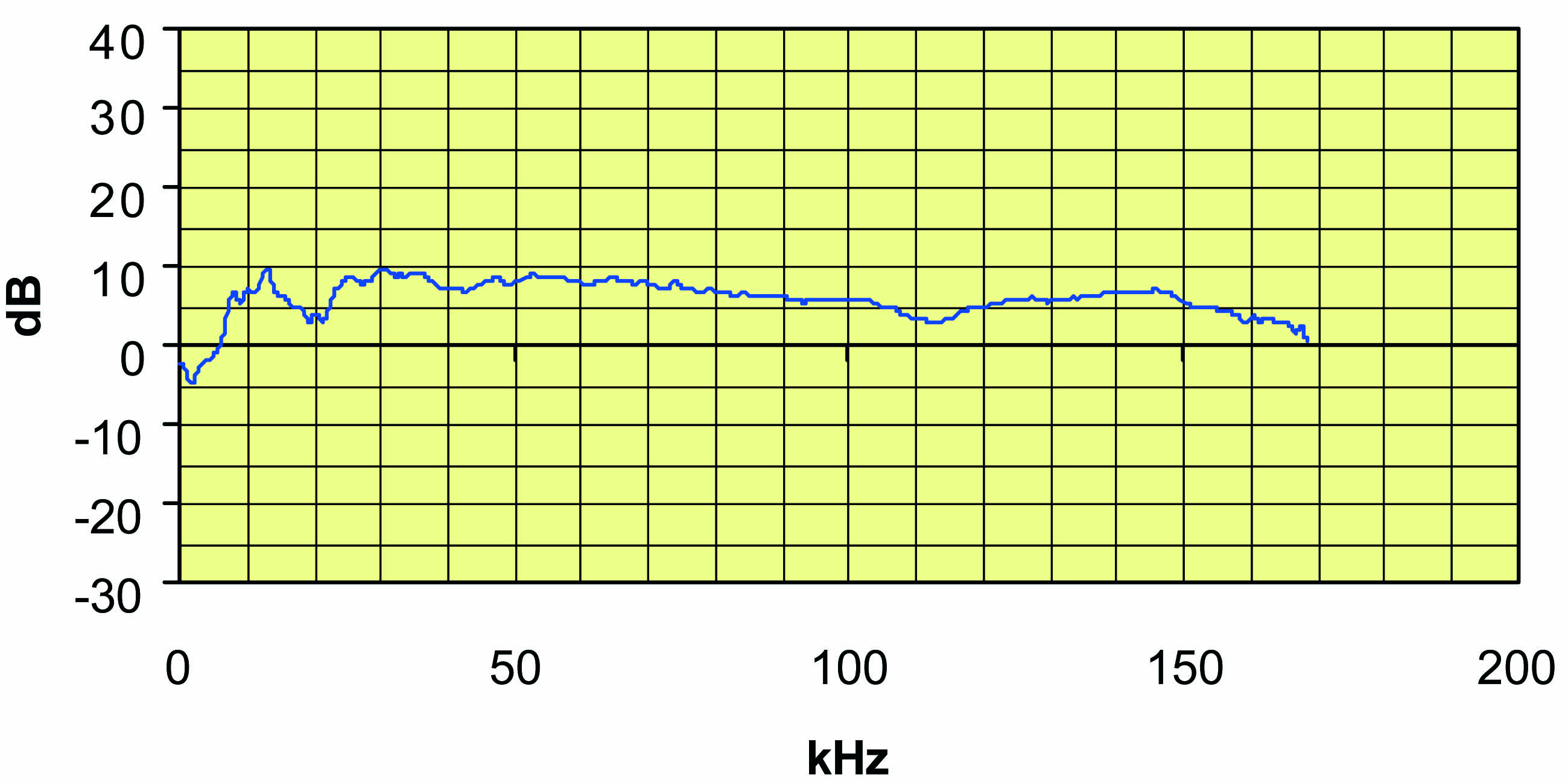

    Concernant la retranscription des sons sur des hautes fréquences, je travaille avec un détecteur d'ultrasons avec un micro haute fréquence (certaines espèces émettent des chants à plus de 40 kHz, donc complètement inaudibles). Pour les rendre audibles, sans détériorer le signal, la meilleure méthode est l'expansion de temps : on multiplie la durée par un facteur 10 et la fréquence est abaissée par le même facteur. Ca fait des sonorités très particulières mais ça permet de différencier les espèces entre elles. Et après, je fonctionne aussi beaucoup sur des spectrogrammes avec des logiciels d'analyse de son qui permettent de visualiser les fréquences en fonction du temps.
    Je travaille depuis plusieurs années à un guide d'identification acoustique des sauterelles dont plus de la moitié des espèces sont dans la gamme ultrasonore. J'ai donc fait tous mes enregistrements jusque là avec le détecteur d1000x de Petterson qui est peu performant en-dessous de 20 kHz (courbe de réponse en pièce-jointe). Et je cherche donc surtout quelque chose qui soit complémentaire de ce que j'ai déjà.
