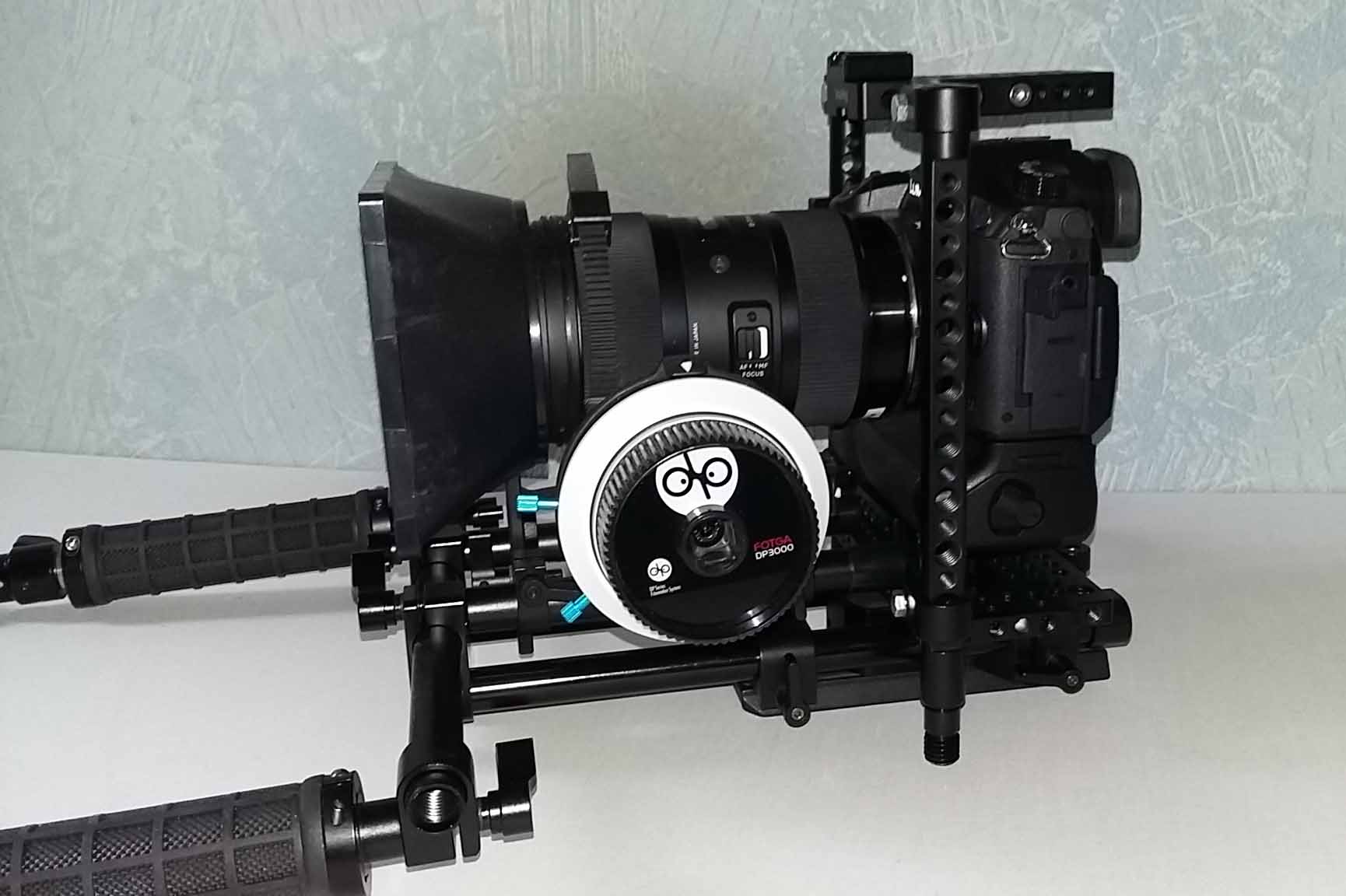

    Au fait j'ai oublié d'apporter un peu plus d'information sur le setup et l'usage que l'on voudrait faire avec le micro "Sennheiser ME66 + K6" :
    - le setup le tout monté dans une cage Smallrig personnalisé (voir photo) : Panasonic GH5 + Sigma 18-35mm, donc un objectif assez long pour ne pas se trouver dans le champ
    - l'usage : au fait lors de la dernière captation d'un discours du Maire de mon village, on a utilisé le Rode Videomic Pro. La distance entre le GH5 et le Maire était environ de 5m. Il se trouve que micro ramassait tous les bruits environnants, malgré le gain à -12dB pour le GH5 et 0dB pour le Videomic Pro. Par la suite on s'est dit que si l'on acquiert le "Sennheiser ME66 + K6" ou éventuellement un "Sennheiser ME64 + K6", on pourra peut-être avoir un son meilleur. Sachant que ce genre de captation on est amené à la faire plusieurs fois dans l'année.

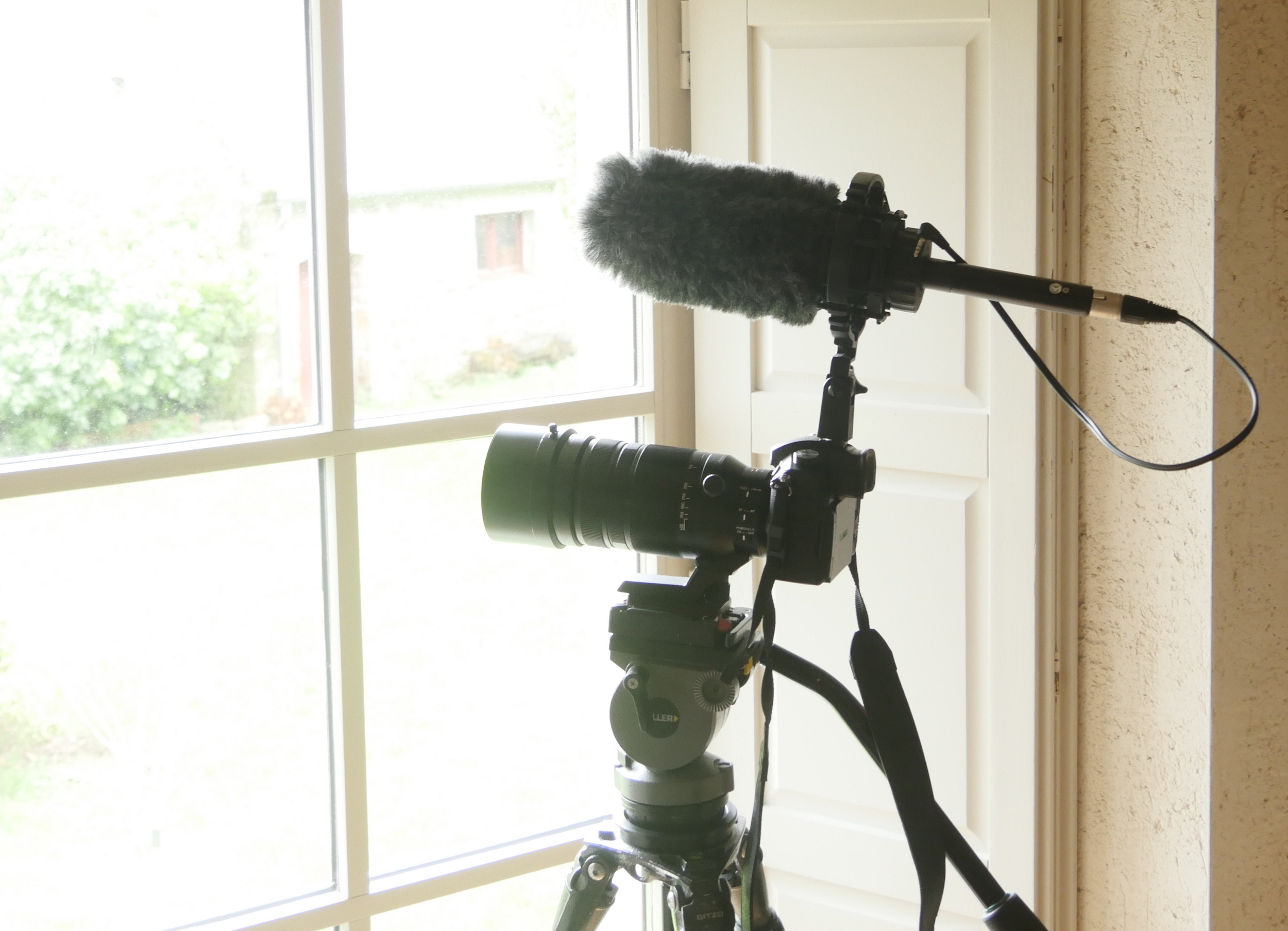

    Bonjour Manjabe.
    Il se trouve que je possède un GH5 et un K6ME66 et que je les utilise ensemble....
    Certes le micro sur l'appareil c'est le pire endroit... (quoique, le pire ne serait ce pas plutôt au fond d'un tiroir ?), mais on peut améliorer celà.
    Il existe des supports à suspension permettant d'écarter le micro de l'appareil avec un support élastique qui l'en isole un peu.
    Comme celui-ci que j'utilise depuis des années - ci-desous. Le K6 +Me 66 mesure exactement 42cm, et là la rycote ne tombe pas dans le champ.
    Attention pour connecter directement le K6 au GH5 il faut transformer un câble XLR en mini jack 3,5, ou alors acquérir le boitier de chez Pana, le DMW XLR avec deux prises. Aménagement à prévoir probablement avec la cage.
    Mais les autres méthodes de travail suggérées par Homero:hello: seraient sans doutes plus adaptées...

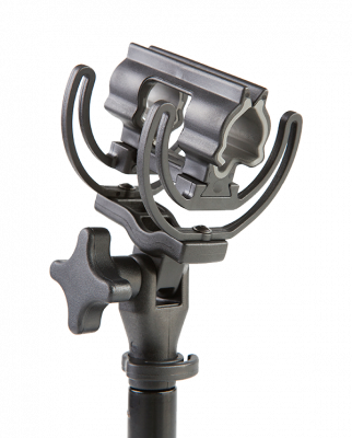

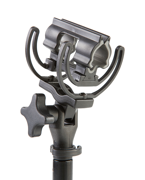

    Bonjour apatura,
    Pour les accessoires on compte mettre pour le " supports à suspension permettant d'écarter le micro de l'appareil" une suspension genre "Rycote InVision" (voir photo) et utiliser le câble XLR-Minijack "Sennheiser KA 600"
    Qu'en pensez-vous ?
  10. homero
    29 037
    +1 186 / 6 578 / -20
    C'est pas ça qui va redonner de la présence à la voix ... à moins que l' édile ne soit un ours ... mais les conseilleurs ne sont pas les payeurs et comme on dit dans le métier "Le son, on ne se rend compte qu'il existe qu'une fois qu'il est planté ... plantigrade ou pas !"
