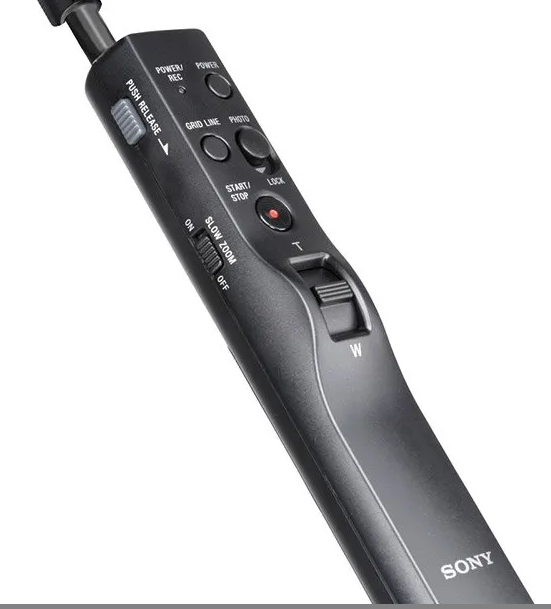

    J’ai une nouvelle « problématique » avec mon ax53 notamment avec la commande filaire qui me permet de zoomer facilement.
    Avec mon Pj30, j’avais acheté ce type commande (photo ci dessous) avec un câble AVR/LANC pour qu’il puisse se connecter sur le Pj30. Ca marché nikel! On pouvait gérer la puissance du zoom grâce au pouce, système hyper simple, fixation direct sur le
    Manche de la rotule!
    Sur l’ax53, la petite commande filaire ne fonctionne pas, même avec l’achat d’un câble connecteur MULTI/ lanc, elle n’est pas détectée.
    Donc j’ai acheté une commande de chez JJC (photo ci dessous).
    je la trouve vraiment pas maniable par rapport à celle que j’avais avant. Déjà je ne peux pas l’installer sur le manche en direct, du moins il se déporte sur la droite comme la photo. Le fait de ce déport on « sens » moins le mouvement de la rotule quand je dois tourner brusquement à droite ou à gauche pour suivre les actions. Donc j’ai installé sur la gauche de la rotule un autre manche pour mieux « ressentir » le
    Mouvement de la rotule. Cette installation compense le désagrément, mais cela « Oblige » d’utiliser les deux mains pour tourner le trépied. Avant une seule main suffisait.
    Le plus désagréable c’est le bouton zoom. Avant je pouvais appuyer à droite ou gauche seulement avec le pouce! Avec cette nouvelle commande, il faut « pousser ou tirer » avec le pouce. C’est vraiment
    moins précis! Quand on pousse brusquement
    le bouton, il te fais un zoom « automatique » sans qu’on s’en rende compte! Et hier avec le froid, c’était compliqué à gérer, avec le gant je ne sens pas bien le bouton et donc je faisais sans gant! Elle a plein de fonctions qui ne me serve pas….
    j’avais trouvé un autre model (photo ci dessous), j’ai l’Impression que c’est des boutons « on/off » donc je pense qu’on ne peut pas gérer la bonne variation du zoom.
    Existe il une commande comme le 1er model que j avais sur ma pj 30 pour l AX53?
    Encore merci pour vos conseils!

    Au lieu de la fixer avec un déport latéral, fixe la avec un déport vertical, au dessus du manche
  11. BarruWhite
    69
    +5 / 8 / -0
    Oui mais comment? Je ne peux la fixer directement sur la rotule, les fixations ne sont pas les Mêmes.

    Une fois fixée sur le manche comme sur l'image, tu pivotes de 90° dans le sens anti-horaire.
    La télécommande sera au dessus du manche au lieu d'être à droite du manche

    J'ai celle là , plus utilisée, je ne pourrais te l' envoyer qu'à partir du 8 mars avec son trépied Sony (cadeau)
    J'utilise celle là Sony RM-1BP mais prix 255 € !
    N.B. la télécommande c'est bien celle là, le trépied c'est un Sony c'est certain, Mais lequel ?

    vu le succès de cette camera, tu dois pouvoir trouver une tripotée de commande pour cette camera sur les sites chinois.
    Je sais pas quel adapteur tu utilises, mais en general les adapteur jack 2.3 sur micro-usb multi fonctionnent.
    La prise multi de sony ressemble a une prise micro usb, la difference c'est qu'il y a 15 pins au lieu de 5
    Néamoins, le protocole pour la telecommande reste du LANC sur la pin 2 et 3 .
    La prise doit avoir la pin 7 et 8 connectées a travers une resistance de 100k pour indiquer qu'on active le LANC.
    Malheureusement , on trouve pas mal d'adapteurs qui connectent que 10 pins (ceux de la video)
    Il faut d0nc s'assurer que l'adapteur en question est specifique pour le LANC ou qu'il connecte toutes les pins.
    Malheureusement il existe deux schéma differents de pins pour la prise multi
    sur la deuxieme version on voitr que le LANC se trouve sur des pin differents que sur la premiere version.
    On peut tester quelle version on a en joignant la pin 1 et 2. Si ca ne fait rien , on a la premiere version, si ca allume et eteint la camera on a la deuxieme version.
    ne pas oublier de mettre la pin SELECT (6) a la masse ((2) ou au +(10) avec une resistance de 100k
    selon qu'on veut obtenir un cable pour la video ou pour une telecommande (focus/zoom).
    on trouves des prises a souder .
