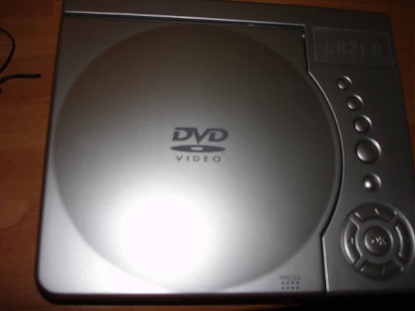

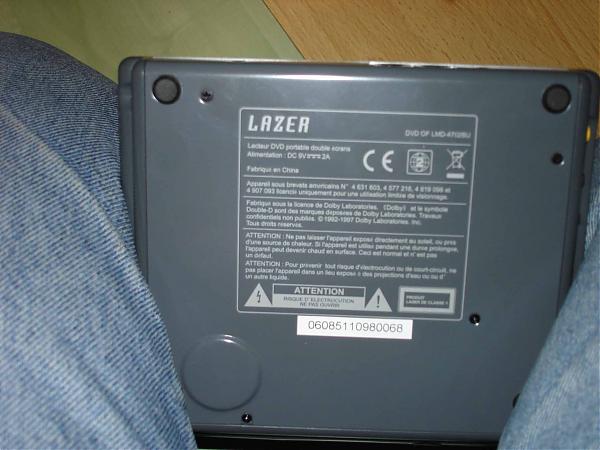

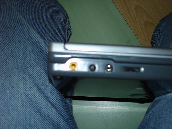

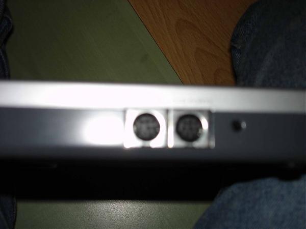

    voila les photos de l'engin.
    Le cable n'etait pas inclu ( j'ai pris un cable de camescope)
    il y'a bien un selecteur pour choisir l'entree mais ca fonctionne

    M'étonne pas que ça ne marche pas.
    Cable caméscope:
    [TABLE]Gauche
    Vidéo
    Masse
    Droite
    [/TABLE]
    Cable de ton lecteur:
    [TABLE]Gauche
    Vidéo
    Droite
    Masse
    [/TABLE]

    A la limite pour vérifier, essaye de brancher ton cable mais en ne branchant que le jaune coté tv, et en court-circuitant la fiche rouge (tu fais contact entre le bord et le milieu quoi)
    Si je dis pas de bêtise, tu devrais avoir un semblant d'image.....?

    noralement en branchant le rca jaune du lecteur vers le rca jaune de la télé, tu devrais avoir la vidéo, maintenant à toi de mettre le bon canal sur la télé

    en fait la solution est de brancher le cable blanc sur la prise video ( jaune)
    et mettre les deux autres ensemble sur une entree son
    Je crois que je n'aurai jamais trouvé sans vous
    Merci
    ²Pour le son c'est un peu bricolo, il faut que je regarde si on peux trouver u connecteur avec deux prises femelles RCA vers une male ( car là les fils sont un peu en l'air)
