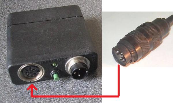

    Bonjour à vous tous.
    Je me pose une question concernant une connectique de microphone cravate que je ne connais pas.
    Je souhaiterais savoir s'il s'agit d'une connectique récente, ou au contraire ancienne et complètement dépassée ? Il m'a semblé lire que cela était compatible avec les modèles SK 1012 de Sennheiser, mais je ne m'y connais pas trop. De plus, j'ai du mal à en comprendre l'utilité.
    Je voudrais donc savoir s'il y a possibilité d'adapter un micro cravate (type Sennheiser MKE 40 par exemple, étant donné que c'est sur ce modèle de micro cravate que j'ai trouvé cette connectique inconnue) sur un émetteur récent, ou s'il faut forcément taper dans de l'ancien matériel ? (ou bien s'il existe éventuellement des adaptateurs pour effectuer cela).
    Me concernant, j'ai utilisé pendant un bon bout de temps des émetteurs Sennheiser SK 2012, voilà pourquoi je suis un peu perdu devant cette connectique que je viens de découvrir.
    Merci d'avance pour votre aide, car là je suis dans le brouillard le plus total ! J'espère aussi avoir été assez clair dans mes propos ! :-)
    Voici la photo de la connectique me posant problème.

    C'est de l'ancien, la prise de gauche est une DIN, celle de droite une DIN en Tüchel. C'est à mon avis une alim de micro-cravate comme celle-ci : http://www.sennheiser.com.au/sennheiser/old_manual.nsf/resources/MKE_10_18277_0991_Sp5.pdf/$File/MKE_10_18277_0991_Sp5.pdf , Les Sennheiser SK2012 c'est du microdot appelé aussi BK.

    Donc pas de possibilité d'adapter un micro cravate en DIN (sur la photo de droite c'est la connectique d'un Sennheiser MKE 40) sur un SK 2012 par exemple ? N'existe-t-il pas des adaptateurs DIN/BK ?
    Ou bien un système D ? La possibilité de récupérer la tête du micro cravate MKE 40 et lui mettre une autre connectique plus "moderne" ?

    C'est une alim Sennheiser MZA10, je me disais bien que je l'avais connue dans le passé : http://www.sennheiser.com/sennheiser/old_manual.nsf/resources/MZA_10_32411_0387_Sp5.pdf/$File/MZA_10_32411_0387_Sp5.pdf . Sur la dernière page tu as le schéma de branchement en filaire. Tu peux t'en servir pour le MKE40, pour la liaison avec un SK2012 faudrait voir avec Tapages. Le BK c'est pas de la tarte à souder.

    Ce n'est pas impossible que tu puisses alimenter directement la capsule MKE40 avec le SK2012, j'ai dans mon coffre à jouets un MKE40 alimenté directement par un émetteur Sennheiser BF1083. Faut que je retouve les docs dans mon bordel pour voir si les tensions sortant du SK2012 et du BF1083 sont identiques... J'ai également du SK2012 (avec capsules Tram et MKE standard) . A défaut tu n'auras qu'à faire réaliser un câble Tüchel 3 broches (sortie MZA10) vers BK, ça ils devraient pouvoir te le faire à l'adresse indiquée et le matériel pourrait te servir en filaire si tu fais réaliser aussi un Tüchel > XLR 3 mâle, ça c'est beaucoup plus courant.

    Non, car les Cinch/RCA sont en général réservées à des niveaux lignes et de plus ton micro ne trouverait pas au bout le courant d'alimentation dont il a besoin. Le plus simple c'est d'utiliser le MZA10 pour lequel il est câblé et de faire réaliser le câble Tüchel femelle 3 broches vers XLR, c'était très courant comme câble à l'époque, de nombreux micros avaient le cul sortant en Tüchel chez Beyer, Lem etc ... Le MKE40 sonne très bien, tu ne vas pas être déçu.

    Pourrais-tu me préciser quelque chose cependant, car j'ai beau relire tes explications, il y a un point que je ne comprends pas. Pourquoi faire réaliser un cable Tüchel femelle 3 broches, alors qu'au bout de son fil le microphone a une sortie DIN (5 broches me semble-t-il). Comme le montre la photo de droite dans mon premier post.
    Ne faudrait-il pas faire réaliser un cable DIN 5 broches femelle vers XLR ?

    Ton micro entre sur la DIN 8 trous femelle de la MZA10 mais la module ressort par la DIN Tüchel 3 broches mâle, cela permet d'utiliser les anciens câbles de micro des années 70-80 devenus rares puisque la presque totalite est maintenant en XLR3F>XLR3M.
    Je te conseillais ce montage MKE40 > MZA10 > Tüchel 3 br >microdot HF SK2012 car il y a plusieurs modèles de MKE40 et je ne sais si tous accepteraient d'être modifiés pour être alimentés directement par l'émetteur. Il y a eu des MKE40 directement dans ce cas. Faut que je lise la doc mais je suis à peine réveillé !

    Donc si je comprends bien, il me faudrait passer par le MZA10 ? Car il n'est pas certain que mon MKE 40 qui a une sortie DIN accepte d'être modifié pour être directement alimenté par l'émetteur SK 2012 ?
    Donc, pour une utilisation de ce MKE 40 avec un SK 2012, on doit passer par le MZA10 si j'ai bien compris, avec câble adapté.
    Pour une utilisation de ce MKE 40 en filaire avec sortie XLR mâle, la nécessité de passer par le MZA10 ne serait pas obligatoire alors ? Tout dépendrait de si le micro cravate accepterait la modification de sortir directement en XLR mâle pour être utilisé en filaire ?

    Oui, il faut voir si les tensions des différentes versions sont compatibles
    Peut-être ben que oui, peut-être ben que non mais c'est la possibilité qui offre de pouvoir l'utiliser aussi en filaire, ce qui n'est pas négligeable
    Non car il lui faut une alimentation, celle-ci est fournie par la MZA10 ... ou par une autre source, c'est ce qu'il faut contrôler, j'ai téléchargé la doc des MKE40, je vais voir ce qu'ils racontent.

    Non ce n'est pas une galère, dans le cas présent il est toujours utilisable en cravate filaire avec le câble Tüchel 3 broches vers XLR. Faut juste voir l'adaptation sur le SK2012 si possible sans renoncer à l'autre possibilité.
