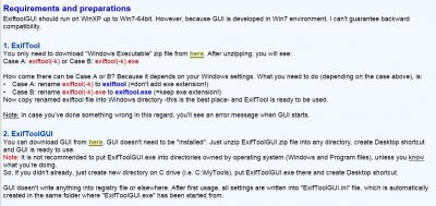

  3. caraibe

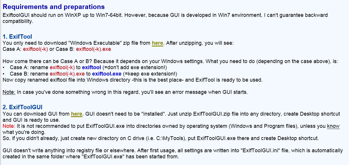

    J'ai testé ton dernier lien Olivier, ça marche pas "opération métadonnée disable" à l'ouverture ...Bizarre!!
    La 4.27 fonctionne mais pour les photos

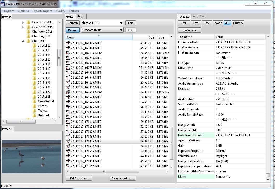

  4. ogt
    Maheureusement très peu de camscopes encodent les métadonnées dans le fichier, mais en principe ExiftoolGui sort toujours quelque chose, je n'ai jamais eu de message d'erreur.
    Ex clip de ma SD700.

    Bin non même avec la SD700 j'ai rien qui sort

  7. ogt
    C'est dans l'onglet "ALL"

    Dans cet onglet j'ai exiftool no found...Mais je n'utilise pas l'uilitaire de la SD 700 pour mettre mes rushs ..ça peut avoir un rapport ??

    Donc tu n'as pas tout installé :
    il y a 2 utilitaires : Exiftool, qui est seulement en mode commande
    ExiftoolGui, qui rajoute un interface graphique à Exiftool.

    Bien VU !!!!:good:
    Par contre les données gain exposition etc je ne les ai que sur les mts de l'AX100 en FHD et ceux de la SD700 mais pas sur les mp4 4k
