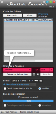

    Salut André,
    Je ne dis pas le contraire André, simplement pour lui facilité la vie car il essaie de le faire avec Edius X ! En plus avec des paramètres pareils (débit très bas 744 Kb/s, fréq. image variable max 15 img/s , mini 3,768.), c'est plus simple avec Shutter Encoder :jap:

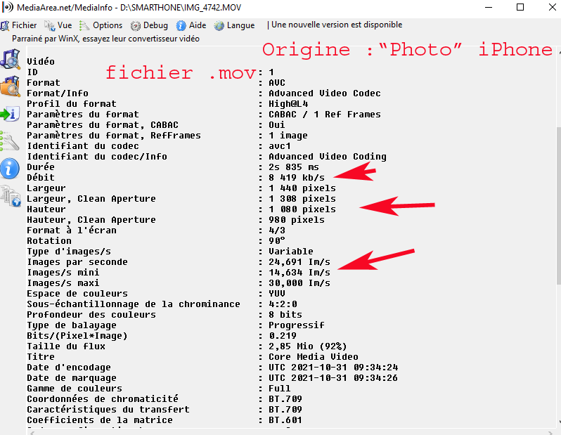

    Fichier d'origine une photo prise par iPhone

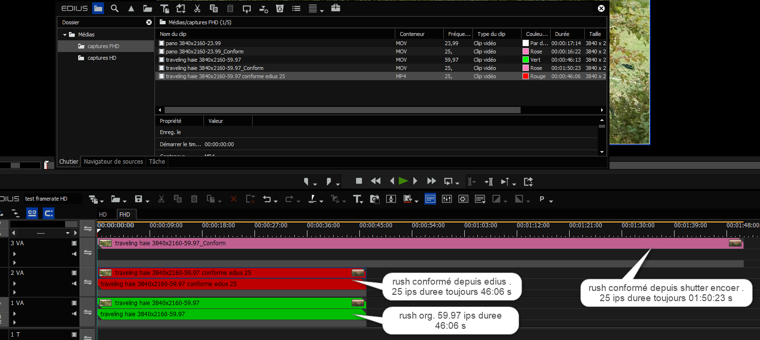

  7. mlulu
    231
    +11 / 13 / -0
    Bonsoir
    De retour de weekend, je vois beaucoup de nouvelles choses. GRAND MERCI POUR VOTRE AIDE..
    Ce que je retiendrai de tout ces échanges:
    1- Edius peux conformer avec la fonction convertir fichier--> par contre ne redimensionne pas la durée et l'image est très saccadée avec un gros problème de netteté.
    Au passage merci @bcauchy pour l'aide à l'utilisation de cette fonction car je ne modifiais par les paramètres..
    2- La solution la + qualitative étant l'utilisation de Shutter encoder , avec une durée recalculée en fonction du ratio 59.97 pour 25 ips. Ce qui me donne un beau ralenti propre et sans saccade. De plus le calcul est très rapide et facilement paramétrable. Merci @GCVMP
    3- Merci @caraibe pour les infos de CC2020. Je ne suis pas sur logiciel et souhaite continuer sur ediusx.
    Mes prochaines captures seront depuis Geforce expérience que je découvre ..et en plus il y a le son :good:
    Mlulu.
  8. bcauchy
    27 117
    +862 / 3 005 / -74
    André ?! :rolleyes:
    C'est l’image que j'ai photographiée pour obtenir simultanément le "jpeg" et le ".mov" associé
    C'est "pour moi" la seule façon que j'ai trouvé pour obtenir un codec aussi "étrange"

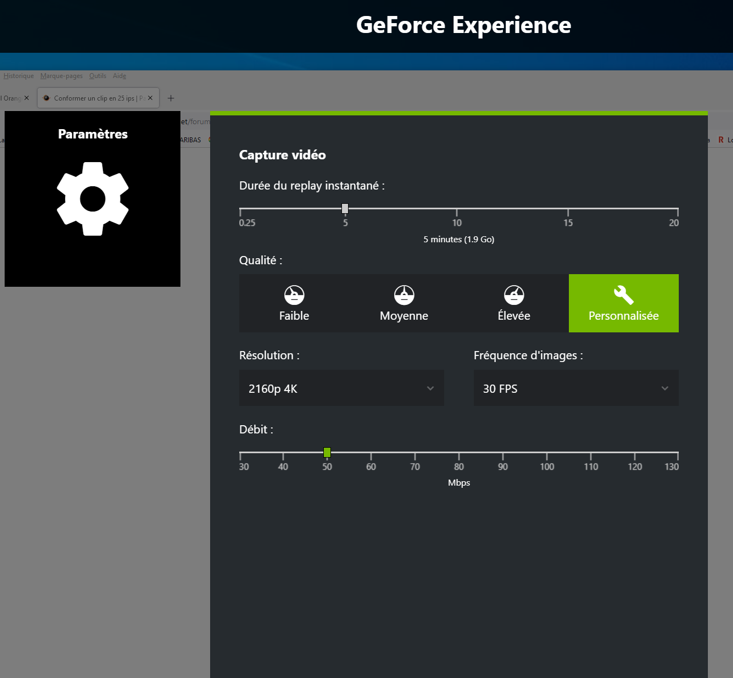

  9. caraibe
    24 665
    +629 / 2 002 / -89
    Geforce expérience c'est :good:
    Ils t'ont pas trop cassé les pieds inscription etc..pour l'installer ?
    Après quand tu l'as bien paramétré c'est Alt-F9 pour commencer à enregistrer et At-F9 aussi pour arrêter l'enregistrement.
    chez moi il prend en 2560*1600 30 ou 60p et tu repasses l'enregistrement, quand tu fais un tuto tu as l'impression d'être sur ton écran.
    C'est fait pour que les gamers enregistre leur cession de jeu et eux ils sont pas avares en Fps.

  12. mlulu
    231
    +11 / 13 / -0
    Pas de problème , je me suis crée un compte lors de l'achat de ma carte. J'utilisais geofoce experience uniquement pour la mise à jour des pilotes de la carte.
    Capture ,en 2160p 4k en 60 /30 ips :-)

    Bonjour Mlulu, & à tous,
    Je viens de retrouver un fichier capter sur mon smartphone, il est aussi en débit et IPS variable.
    Entre env. 9 et 29 ips. avec un projet 25p Edius 9 WG et Edius X pro, la lecture est correcte sans rien faire de plus. ????
  15. mlulu
    231
    +11 / 13 / -0
    Bonjour JMM
    Pas de problème de saccade:suspicious: , je ne comprends plus trop comment configurer le projet en fonction du framerate du rush du débit enfin tous ces paramètres qui doivent avoir leur importance pour une lecture optimum .
    Je viens de lancer un essai avec adobe pro en version teste , sur un rush capter avec mon iphone en 30ips (media info en doc joint).
    Je le conforme en 25ips. Du coup il me rallonge automatiquement , puis ajout d'un ralenti entre deux images clés , une progression entre ces 2 images clés pour lisser le passage vitesse 100% à 30% et inversement pour repasser à 100%. Ajout du flux optique pour l’interpolation temporelle. Résultat plutôt satisfaisant..
    Edius X, comment faire tout ça :sad: .Je pense que ce sera un thème à proposer à François lors de ces prochaines formations.
    Mlulu
