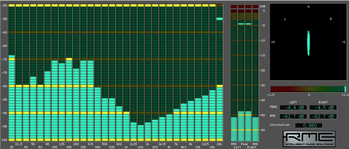

    Voici un aperçu du bruit de fond avant le texte.

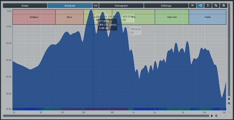

    Une autre vue du bruit ;):

    On voit quelles sont les fréquences qu'il faut atténuer, entre 25 et 500Hz et au dessus des 12kHz.
    Je m'inquiète moins des hautes fréquences qui seront "oubliées" par le mp3 de youtube
