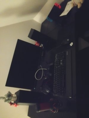

    Mets une photo du micro en place dans ta pièce par rapport au bureau et aux murs pour voir ce qu'on pourrait améliorer

    Sur la photo en rouge le micro et en bas à droite le pc sous le. Bureau

    Le micro est posé sur la table ?
    Pas la solution pour améliorer le son, mais la solution pour réduire le bruit du PC.
    Dans un premier temps, tu peux coller de la mousse sur le mur derrière le PC, sous le plateau du bureau

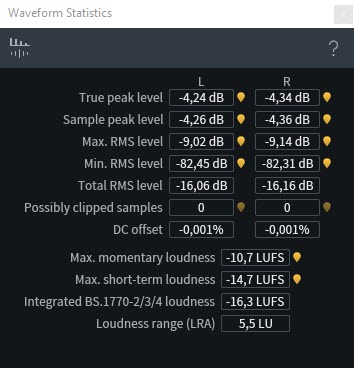

    Personnellement, je pense que le niveau est déjà trop fort avec le clip N°2. Ca sature....
    (-16.3 LUFS... Normalement doit être à -23.0)

    Pour te donner un repère à quelque chose près :
    Ton 1er clip était à -31 LUFS, le 2ième à -16.3, essaye de régler entre les 2:). Poste ton résultat, je le testerai.

    Cette mesure ne sert que pour le mixage afin d'avoir un niveau équilibré entre plusieurs programme.
    En enregistrement de voix il convient de se situer dans une moyenne de -12dBFS avec des pointes à 6dBFS au maximum.
    Ensuite on peut faire des corrections et de la compression et au mixage en intégrant d'autres parties sonores on veille à avoir un mixage répondant à la norme R128 à -23LUFS +/- 1LUFS avec un True Peak Level de -3dB au max.
    Cette norme est en application à la télévision et devrait bientôt voir le jour au cinéma pour les programmes courts.
