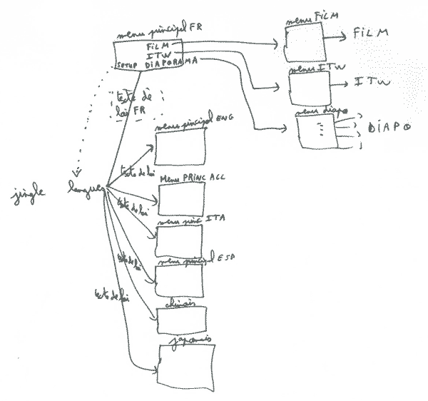

    salut,
    j'ai fait un DVD en 7 langues et j'aimerai que par exemple quand on est en train de ragarder le film en japonais et qu'on clique sur title, qu'on revienne sur le menu japonais, et quand on regarde le film français et qu'on clique sur title , qu'on revienne sur le menu français. est ce possible ? car j'ai l'impression que title ne peut renvoyer que sur un seul menu (à savoir le premier menu de choix des langues).
    si c'est possible comment fait on ?
    merci

    Salut,
    c'est à dire ? je capte pas.
    Moi en gros, j'ai un jingle , puis un menu qui balance sur les 7 langues, tous mes menus sont donc dupliqués dans les 7 langues. PAr langues, j'ai un menu principal qui renvoit sur un menu film, un menu ITW et un menu diporama. Et de chacuun de ces sous menu, on lance les vidéos en entier ou par chapitre.
    Donc ça fait 4 menus par langues, comme j'ai 7 langues, j'ai 28 menus, plus le menu setup de choix des langues.
    Donc quand tu dis un duplicata, en fait je l'ai déjà fait si j'ai compris ce que tu as dit, non ?
    C'est où à encore DVD qu'on configure le bouton title. Parce que même s'il ne peut renvoyer qu'à un seul endroit, il faut bien lui dire quelque part ???
    merci
