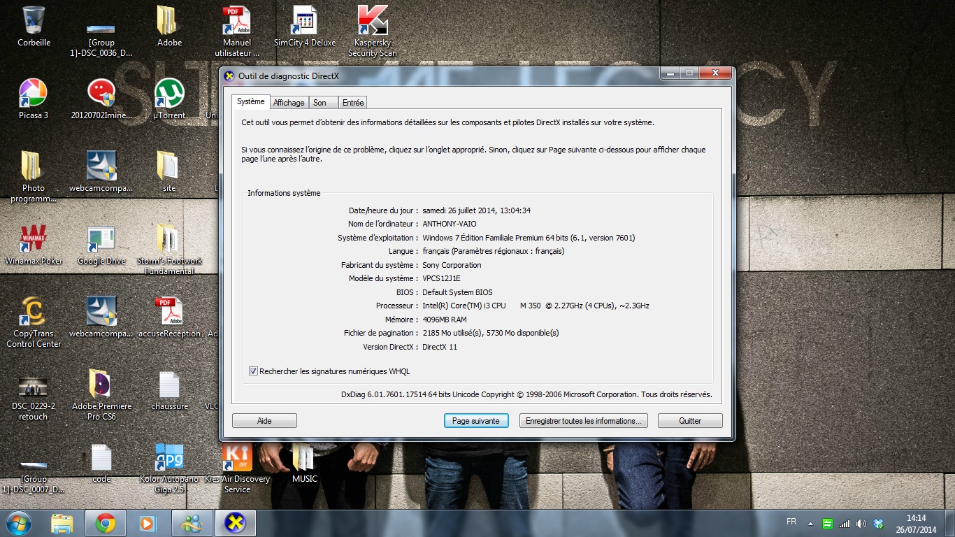

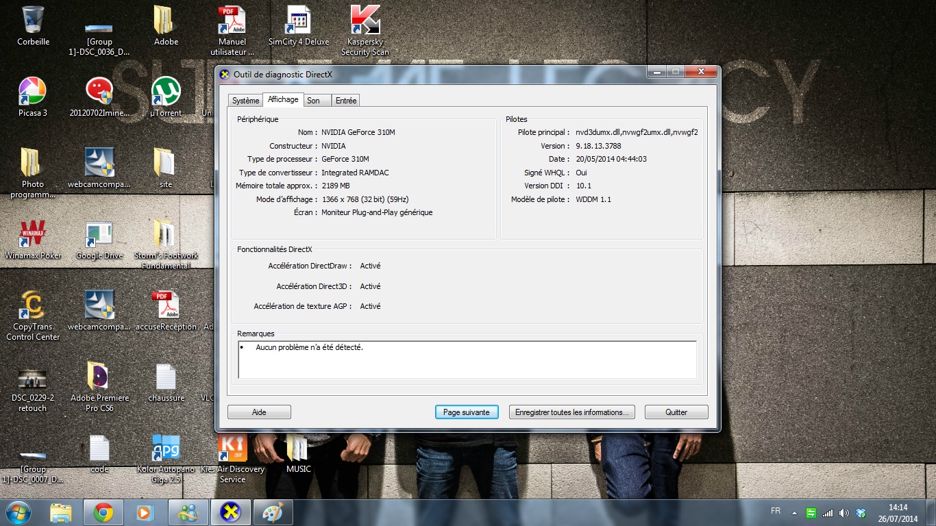

    Ma question est en rapport avec ma configuration, j'ai réussi a faire des montages assez basiques, mais des que je veux effectuer des montages ou les videos s’enchaînent plus rapidement, soit l'image freeze, soit le son coupe sur la previsualisation ( 1/4 ). Je n'imagine meme pas ce que ca pourrait donner en ajoutant des effets ect...
    Voici ma configuration: Config1.jpg Config2.jpg
    Voila, si quelqu'un pouvait me dire ce qui m’empêche d'avoir une previsualisation fluide.
    Merci par avance.

    Bonjour , tu ne dis pas avec quel format video tu travaille mais saches que si c'est de l'AVC HD ( le format le plus employé depuis 3-4 ans ), un Intel i3 et seulement 4 Go de RAM , ça va pas le faire du tout . Il faut une config nettement plus musclée .

    Comme indiqué par jakovideo, ce format est très gourmand en ressources machines et nécessite un processeur bien plus puissant qu'un Intel I3 pour faire du montage fluide.
    S'agissant d'un PC portable, vous n'avez aucune chance de pouvoir l'upgrader pour obtenir des performances correctes.
