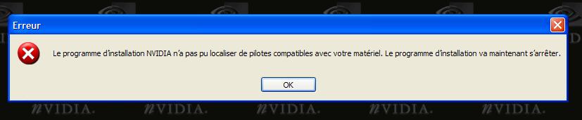

    Quant au pilote de la carte graphique, lorque j'essaie d'installer la version 77.18 (certifiée Avid), j'obtiens le message d'erreur que j'ai mis en fichier joint.

    Mais à l'époque, c'est un copain qui avait installé le driver et maintenant que j'essaie comme un grand, je me retrouve avec le message "Le pilote d'installation nvidia n'a pas pu localiser de pilotes compatibles avec votre matériel. Le programme d'installation va maintenant s'arrêter.".

    J'ai effectué l'opération, mais en lançant le driver, j'ai le même message.
