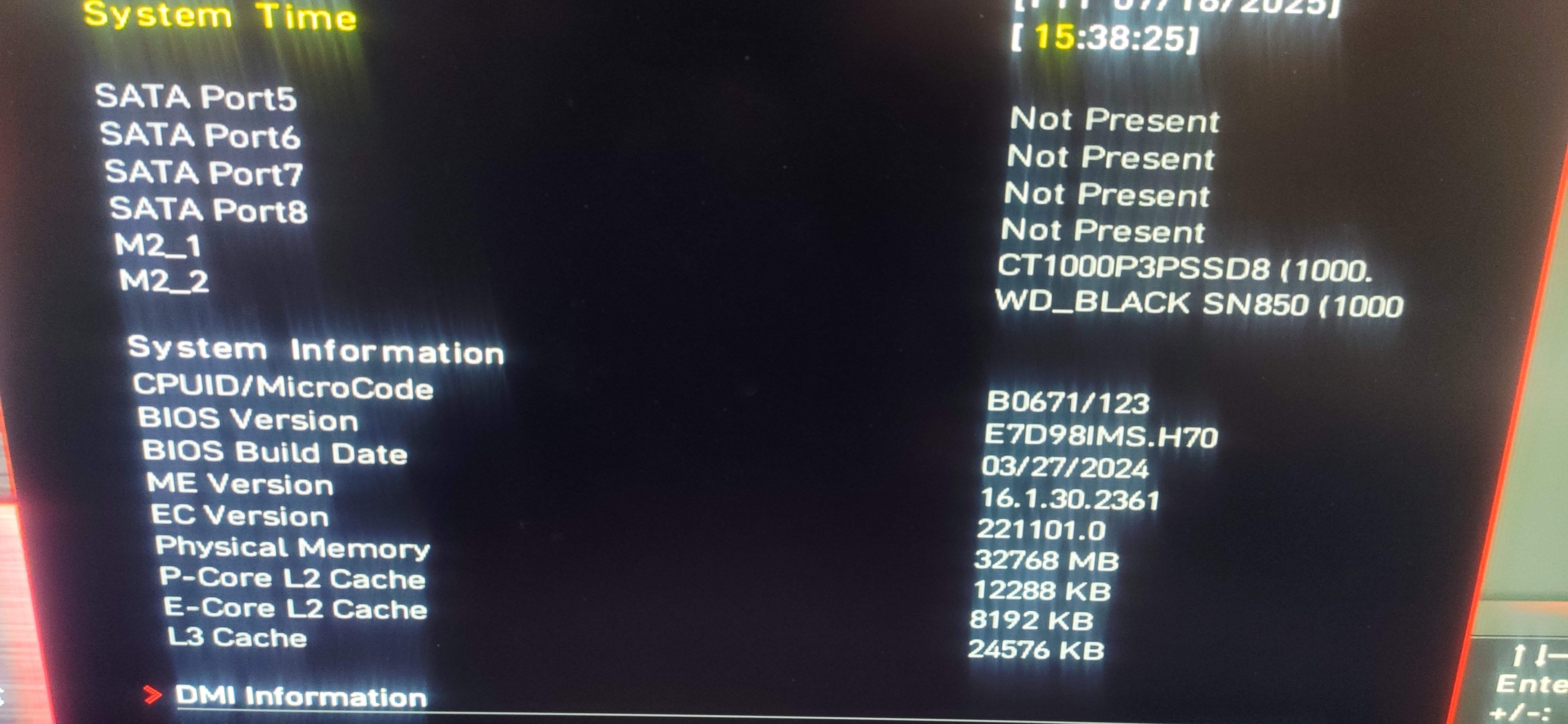

    Bonjour à tous
    Jai installé un SSD en M2-2 mais il n'est pas visible sur le poste de travail...pourtant il est bien reconnu dans la gestion des périphériques et dans le BIOS de la carte mère.
    Jai fais une maj des pilotes (pas l'impression que cela s'est vraiment fait)...
    Merci pour votre aide
  13. AQW333
    317
    13 827
    +861 / 3 513 / -32
    Ce n'est pas un bête pb d'espace disque non allouée ?!
    Gestion des disque/ tu repères ton SSD (espace non alloué) / Nouveau volume simple.... volume créé et formaté.
  14. JeanmichelP
    1 520
    390
    +17 / 37 / -0
    Merci pour l'info, oui c'est ça, j'avais finalement trouvé par moi-même...punaise...j'avais pourtant bien fouillé dans les paramètres, bref, c'est fait.
